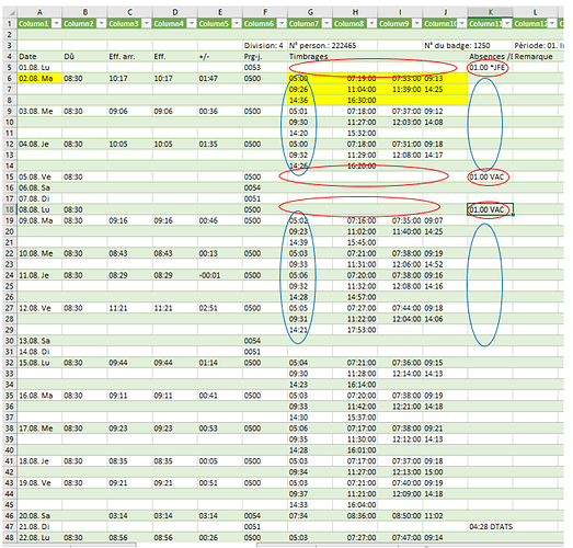

je ne parviens toujours pas à comprendre comment on peut avoir 2 valeurs sur la colonne « B ».
Date en ligne 5 la condition est respectée pas de données de la colonne » G » a «J ».
Le date en colonne « A » dans la colonne « A » de l’onglet « transition » et la valeur colonne « K » dans la colonne « B » dans l’onglet « Transition » le traitement n’a pas besoin d’effectuer les autres conditions il passe à la prochaine date.
Date en ligne 6 condition pas respectée, il passe à la deuxième condition du coup la colonne « B » dans l’onglet « Transition » es libre car si elle est vérifier il aurait effectuer la condition respecter et il passer a la prochaine date
S’il y a des timbrages en colonne « G » la colonne « K » et forcément vide
S’il n’y a pas de timbrages en colonne « G » la colonne « K » et forcément avec une valeur (Sauf les samedi et dimanche ou Vendredi, Samedi pour l’équipe de nuit)

Ce n est pas ce qui jusqu à maintenant est prévu
Si date en colonne « A » les 4 lignes dont celles de la date sont à passer au crible (ligne de la date + les 3 suivantes) sauf si une date est à nouveau presente en colonne « A » pour l une des 3 suivantes
Donc ligne 5 avec Date on exécute ceci :
« partir de la ligne 5 de l’onglet " importation donnée PDF »,traitement part ligne.
Copié la dates en Colonne « A » dans l’onglet « Transition » colonne « A ».
Si pas de valeur de la colonne « G » a « J » dans l’onglet « Importation donnée PDF » copié la valeur de la colonne « K » dans l’onglet " Transition" sur la colonne « B » et passe a la ligne suivante Ligne 6 dans l’onglet "Imporation donnée PDF "
Puis Ligne 6 donc si aucune date en colonne « A » on exécute ceci :
« Si valeur dans la colonne « G » dans l’onglet « Importation donéé PDF » qu’il copie les valeurs de la colonne « G »:« H »:« I: »:« J » , dans l’onglet « Transition » dans les colonne " B" :« C »:« D »:« E » »
Donc potentiellement 2 fois à intégrer une donnée en colonne « B » onglet « Transition » avec ces 2 étapes (une donnée par étape potentielle)

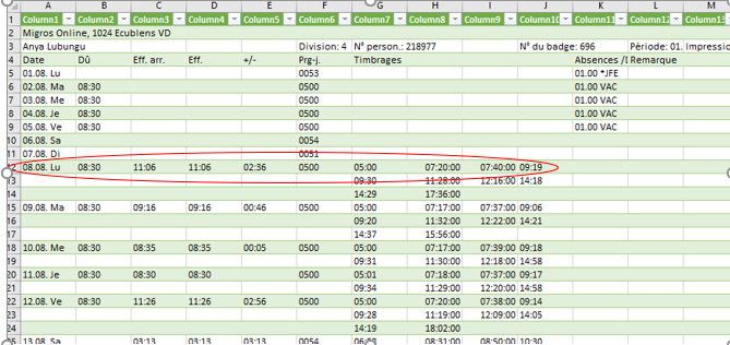

Ah d’accord tu dis que le traitement va visualiser sur les 3 lignes en dessous donc si on a déjà une date sur la ligne 1 et sur la ligne 3 on se retrouve avec une nouvelle date il y aura un problème avec la colonne B, logique maintenant que j’ai compris :face_with_peeking_eye:
Et effectivement du coup forcément ça va posé problème parce qu’on aura déjà mis une valeur.
Du coup ma question est la suivante ayant enfin compris ce que tu essayes de me faire comprendre est-ce qu’il est possible de partir dans cette direction pour contourner ce problème ?

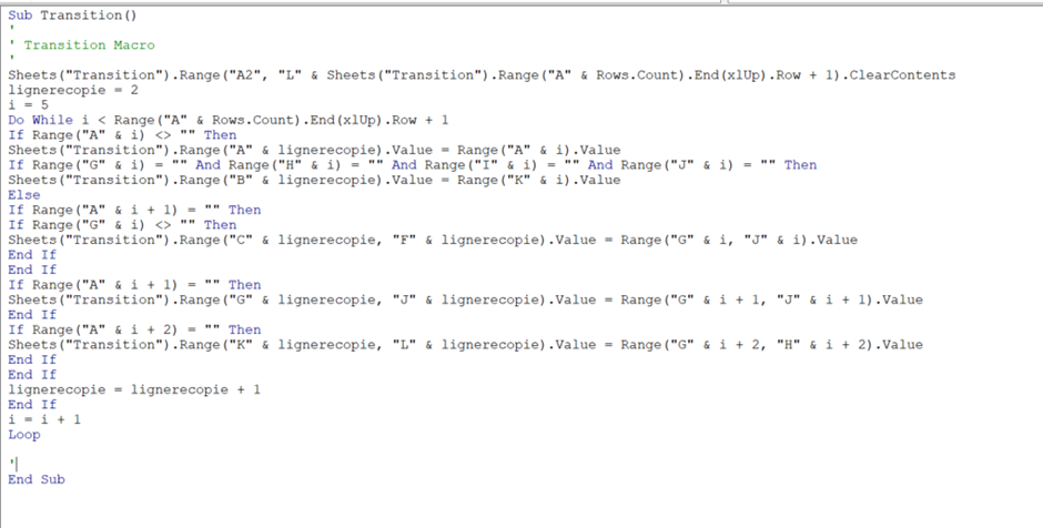

Première tentative
Controle RetardV1.xlsm (69,9 Ko)

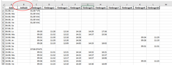

Si pour la première action je rajoute une colonne nommé Intitulé la première action va bien en colonne « B ».
Pour pouvoir récupérer les timbrages de la première ligne où il y a les date on peut faire à partir de la colonne « C » ?
Controle RetardV1.xlsm (69,5 Ko)
Tu trouveras ton fichier adapté aux nouvelles colonnes
Controle RetardV1.xlsm (70,2 Ko)

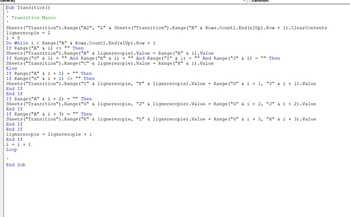

Il n’y avait pas tout à fait le résultat final souhaité obtenu.
Je ne te cache pas que je suis très content d’avoir réussi à comprendre ou le code ou il fallait être changé pour l’obtenir :blush:.
REGARDE J’AI REUSSIIIIII :blush:.
Je voyais bien les numéros de colonne et les numéros de ligne mais je ne comprenne pas le décalage du coup en essaye de comprendre ton code je me suis lancé et HOP :blush:
Bien petite victoire mais cela fait du bien de trouve part soit même, ca donne l’impression d’avance.
Mille fois merci pour cette nouvelle leçon :blush:
Controle RetardV1.xlsm (72,7 Ko)
