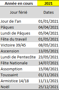

Jours fériés incorrects avec case cochée :
Jours fériés corrects sans case cochée :
Je n’ai pas beaucoup d’option pour faire cohabiter les 2 problématiques l’une sur l’exactitude des dates fériées l’autre sur le calcule des heures négatives

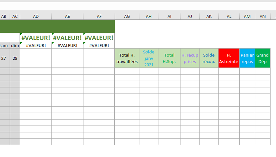

Mais dans les onglets qui te posent problème j’ai ceci comme structure :

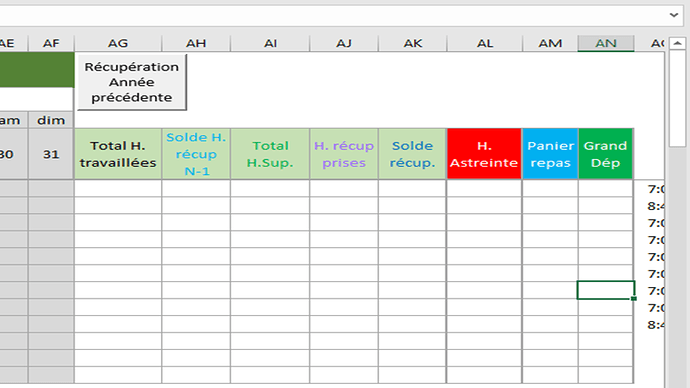

La dernière colonne du dernier jour est dans cette image (onglet « 2 ») AC si je luis rajoute 8 je cible la colonne "Solde récup.(« AK ») et non « Grand Dép » (« AN ») comme pour les autres onglets mois du fait de colonnes insérées entre les colonnes jours et celles des différents totaux et autres
3 colonnes intempestives qui perturent le déroulement de ce traitement
Il faut impérativement une juxtaposition parfaite entre le tableau des jours et celui des totaux ou autres données qui suivent
Donc supprimes toutes ces colonnes intempestives et cela devrait aller nettement mieux
Corriges et dis moi
Tout bien réfléchi il ne faut pas supprimer les colonnes pour garder le même emplacement concernant celles des totaux ou autres colonnes car des procédure tournent alimentant celles-ci donc elles doivent impérativement garder leur place
J’ai modifié ligne 5 des mois la formule qui donne les jours pour afficher pour celles en fin qui n’en ont pas une valeur détectable (« NON UTILISE ») par le code « Intégration Salariés » afin de déterminer la bonne dernière colonne des jours qui doit être toujours la même pour tous les mois
De plus ces colonnes pour un bon fonctionnement ne doivent pas être masquées
Donc le traitement en début les démasques pour les masquer à nouveau en fin
