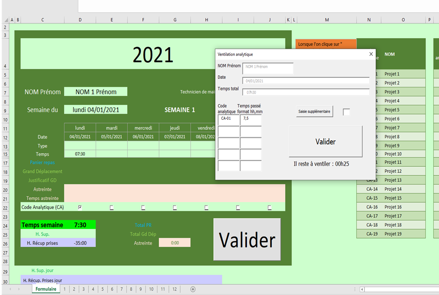

Bonjour FFO,
Je viens de tester ton fichier, je ne peux plus saisir une semaine puis l’autre, je me suis identifiée en nom 1, sur la ligne 15 de l’onglet « Formulaire », je ne peux pas noter 7,5 ou en décimale cela ne fonctionne pas.
De plus, lors de la validation cela ne passe pas à la semaine suivante il reste sur la saisie de la 1ère semaine image
Moi je n’ai aucun souci :
J’ai saisi 7,5 avec le code analytique CA-01
Il reste à ventiler 00h25
pour un temp global de 7h30
Cela marche nickel chrome
La semaine suivante ne peut être saisit que si la semaine en cours est validée

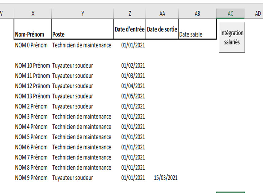

Sinon il faut aller onglet « Paramètres » et en colonne AB en regard du Nom-Prénom colonne X mettre la date de saisie du Lundi de la semaine précédente pour avoir accès à la saisie de la semaine suivante
Exemple pour saisir à partir du lundi 11/01/2021 en colonne AB au regard du nom colonne X il doit y avoir la date du 04/01/2021
Pour pouvoir saisir à partir du lundi 18/01/2021 il doit y avoir colonne X la date du 11/01/2021 au regard du nom colonne AB
Etc…
Si le Nom-Prénom colonne AB est absent seule saisie possible le 1° lundi de la liste déroulante soit actuellement le lundi 04/01/2021
Le NOM1 Prénom est absent car pour des tests j’avais mis à la place NOM0 Prénom (1° de la liste colonne X)
Tu peux le rectifier et remettre au lieu de NOM0 Prénom NOM1 Prénom
Ainsi fonctionne le fichier
