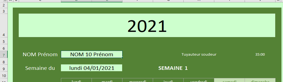

Je viens de tester ton fichier, c’est génial le choix pour le code analytique, tu as très bien fait de supprimer le 2nd userform, ta façon de procéder est beaucoup mieux.

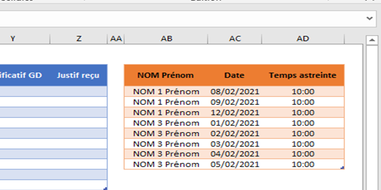

J’ai le même soucis de format de date pour le tableau « astreinte » dans l’onglet « Récap saisie » il passe en MM/JJ/AAAA, je t’ai également mis en rouge les dates incorrectes.
Peux-tu s’il te plaît supprimer la somme de ta macro dans les onglets mois de la colonne AJ ?

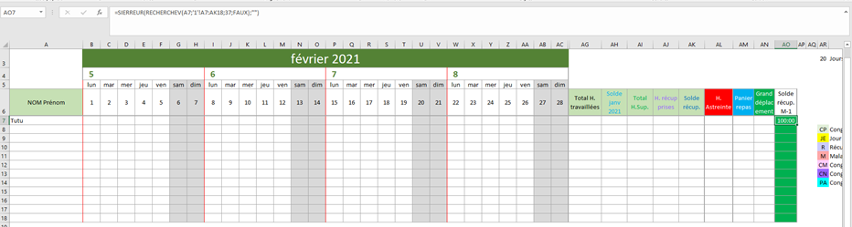

Le cumul des heures d’astreintes ne se calcule pas bien en colonne AL des onglets mois.
Si tu prends l’exemple du tableau ci-dessus NOM 3 a au total 45h d’astreinte sur le mois de février or sur l’onglet mois de février il n’y a que la dernière semaine qui s’affiche soit 35 h.
Je pense qu’il ne faut pas procéder en additionnant à chaque fois que l’on clique sur « valider » du « formulaire » car les semaines à cheval sur deux mois ne vont pas être correctement gérées (le total va se mettre intégralement sur un mois au lieu de se scinder.

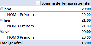

Je sais le récupérer avec un TCD tel que ci-dessous mais je ne sais pas si on peut récupérer ce total pour le mettre dans la colonne correspondant au nom du salarié

« Le cumul des heures d’astreintes ne se calcule pas bien en colonne AL des onglets mois.
Si tu prends l’exemple du tableau ci-dessus NOM 3 a au total 45h d’astreinte sur le mois de février or sur l’onglet mois de février il n’y a que la dernière semaine qui s’affiche soit 35 h. »
N est ce pas parce que les semaines n ont pas été toutes validees et donc le cumul non effectué?
Normalement à chaque validation le cumul s effectue
Si dans l onglet du mois de février il n y a que la dernière semaine c est bien le signe que les autres n ont pas été saisies donc non validées et donc leur cumul non effectué tout se tient
Il faudrait réaliser un test avec la saisie et validation de toutes les semaines et en regarder dans ces onglets l obtenu pour valablement statuer

Je ne veux pas utiliser un TCD, je voulais te présenter un exemple pour illustrer mes propos étant donné que je ne sais comment obtenir l’addition des heures d’astreinte et ne voit pas quelle formule permettrait d’additionner.
J’ai essayé en faisant plusieurs saisies, il ne cumule pas les heures d’astreinte, il écrase la donnée précédente.
Connais-tu une formule me permettant d’additionner ces valeurs en fonction des 2 variables (nom prénom et période comprise début et fin de mois) comparé entre les onglets « mois » et « Récap saisie » ?

Le test sur les dates temps astreinte est pour moi tout à fait correct :
Je regarde le reste
Ci-joint une version adaptée
Aucune correction concernant les dates pour les temps astreinte car présentation après test correct (voir ma réponse précédente)
Concernant l’alimentation de la colonne AL du mois aucun cumul en place sa source conformément à tes instructions était : cellule G26 onglet « Formulaire » qui par formule fais la somme des valeurs ligne 21 colonne D à J
J’ai corrigé cette source
Désormais cumule et non remplacement colonne AL de la ligne appropriée du mois concerné au regard de la date onglet formulaire ligne 12 de la colonne qui détient le temps considéré ligne 21

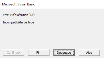

« :00 »
Après test cela semble bien fonctionner
J’ai rajouté une ligne de code pour éviter le bug afin ne pas déstabiliser l’utilisateur

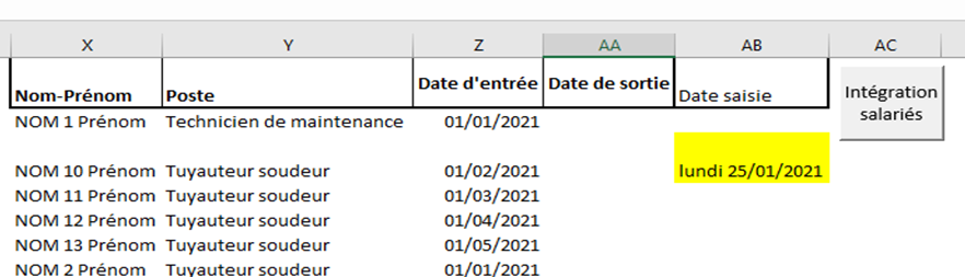

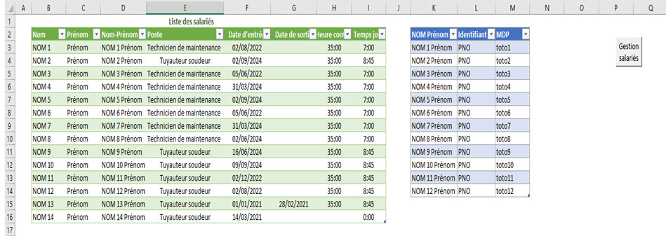

Dans l’onglet « Salarié » peux-tu s’il te plaît supprimer la liste déroulante sur le nom du userform « Gestion salarié ». Car pour l’intégration d’un nouveau salarié cela ne le permet pas.
Peux-tu m’expliquer comment s’actualisent les dates des colonnes K à N de l’onglet « Paramètres » lorsque l’on change d’année, Pour les données B4:C15, j’ai mis en cellule B1 la date qui permet de les modifier. J’ai également procédé ainsi pour les données F4:F15 avec la cellule F2, tu as une macro qui te permet de le récupérer ?

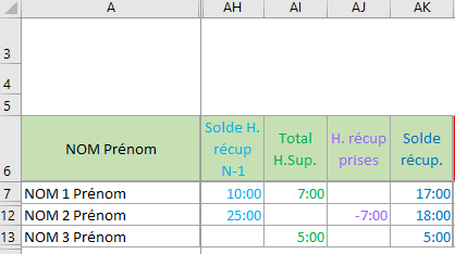

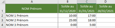

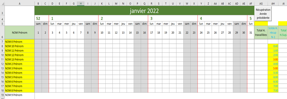

Je souhaite que le soldes des heures s’intègrent chaque mois pour chaque salarié
Exemple avec le mois de janvier NOM 1 a fait 7 h sup sont soldes passe de 10h à 17h, NOM 2 a pris 7h de récup sont solde passe de 25 à 18h
Je veux que ces informations soient reportées de mois en mois comme ici sur le mois de février
J’ai mis l’onglet « Soldes H. » dans le but de récupérer les informationsimage
mais si tu vois une autre façon de faire par une requête ou une formule (index equiv)

« Dans l’onglet « Salarié » peux-tu s’il te plaît supprimer la liste déroulante sur le nom du userform « Gestion salarié ». Car pour l’intégration d’un nouveau salarié cela ne le permet pas. »
C’est à dire ???
J’ai fait un test en choisissant « NOM 13 » pour le modifier et mettre « NOM 14 » (bien pratique que le dernier chiffre à changer) et j’ai bien obtenu son ajout :
Qu’est ce qui ne te conviens pas ???
J’ai du mal à comprendre
Colonne K à M ce sont des formules
Pour la colonne N c’est une procédure qui s’active à l’ouverture du fichier et qui récupère sur la base de la colonne M uniquement tous les lundis pour alimenter la liste déroulante de l’onglet « Formulaire » la cellule « D9 »
C’est d ailleurs qu’à partir de cette colonne que mes traitements sont concernés

Pour le solde au 31/12/N-1 de l’onglet mois « 1 » colonne AH, cette donnée sera à intégrer tous les ans dans un nouveau fichier, en même temps que l’intégration des salariés présents au 01/01 de l’année concerné.
Ensuite, le solde de janvier onglet « 1 » colonne AK est à reporter dans l’onglet février « 2 » en colonne AH pour chaque salarié puis le solde de février onglet « 2 » colonne AK est à reporter dans l’onglet mars « 3 » en colonne AH pour chaque salarié et ainsi de suite tous les mois.
Cette information doit pouvoir se noter avec la formule Index Equiv si je l’ai bien comprise mais je n’arrive pas l’utiliser

Pour le report des valeurs colonne AK du mois vers la colonne AH du mois suivant comme je te l’ai indiqué cette cellule cible est déjà concernée par les saisies de son mois
On ne peut pas à la fois totaliser et récupérer une donnée
J’ai donc rajouté une colonne destinée à cette récupération du mois précédent colonne « AO »
je l’ai réalisé sur le mois de février onglet « 2 » avec une formule dans chaque cellule
Ainsi la colonne « AH » fonctionne à l’identique et la colonne AO par formule récupère la donné de la cellule AK du mois précédent en rapport avec le nom colonne A
Colonne AK du mois de janvier onglet « 1 » sur quelques cellules J’ai mis des valeurs en remplacement des formules pour les essais il suffira de les réintégrer
Je pense que cela fonctionne a toi de dire et d’intégrer dans la formule des cellules AK la donnée de la cellule AO puis de répercuter tout ce petit monde dans les autres mois
Cette modification n’est à réaliser qu’à partir de février onglet « 2 » janvier n’ayant pas sur l’année de mois antérieur

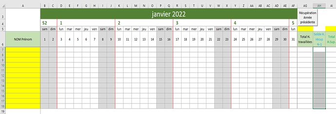

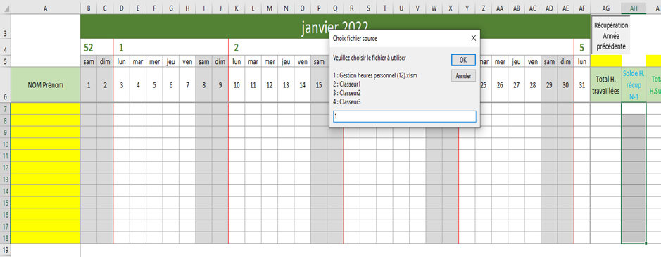

Pour la mise à jour en Janvier des données colonne AH avec celles de l’année précédente même colonne une procédure a été réalisée
Il faut que les 2 fichiers soient ouverts source et cible
Avec la cible onglet Janvier « 1 » un bouton a été mis en place « Récupération année précédente »
Après avoir ouvert les 2 fichiers onglet « 1 » sur celui de la nouvelle année cliques sur ce bouton
Une boite de dialogue liste tous les fichiers ouverts avec un indice
saisir celui qui correspond au fichier à utiliser (fichier source)
Le traitement rempli dans le fichier cible onglet « 1 » colonne A les noms présent colonne A du fichier source ainsi que toutes les données colonne AH onglet « 12 »
Cette opération est à réaliser avant toutes saisies ce fichier de la nouvelle année doit avoir bénéficié de ce traitement avant d’être utilisé

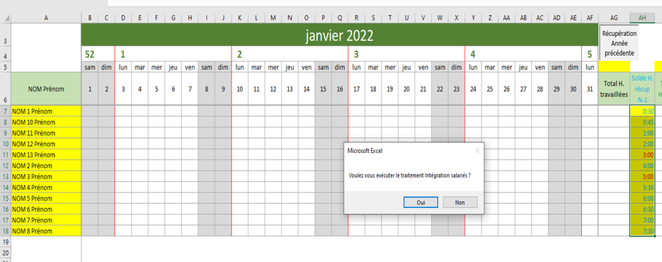

En fin d’exécution la procédure propose celle de la macro « Intégration salariés »
Si l’onglet « Salarié » a été mis à jour des noms et des dates celle-ci peut et doit être réalisée
Cette mise à niveau aura du être en préambule effectuée permettant ainsi cette dernière étape
Concernant cette macro « Intégration salariés » une petite précision quant à son fonctionnement
Pour réorganiser les onglets mois chacun est vidé de ses données récupérées de manière transitoire dans l’onglet « mois » prévu à cet effet puis en respectant l’ordre des noms et en accord avec les dates de chacun de l’onglet « Salarié » sont ou non réinjectés dans ce même onglet
Si de la colonne A la dernière colonne du dernier jour du mois cette opération est à réaliser (données en durs sans formule) il en est pas de mêmes pour les colonnes qui suivent

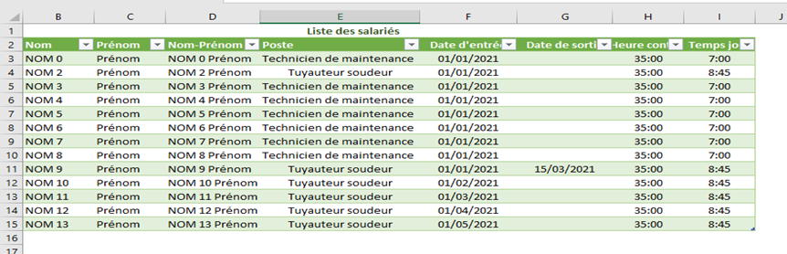

Bonjour FFO,
J’ai des formules en colonne AI et AJ qui prennent des informations issus de cette colonne, tu peux intégrer les données en colonne AR à la place de AO.

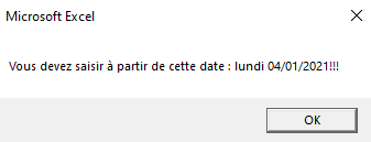

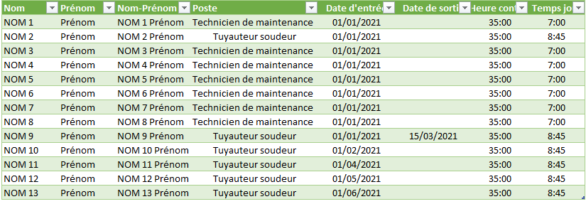

J’ai essayé ton fichier en intégrant des salariés et mettant des entrées et sorties en-cours d’année cela fonctionne bien pour l’intégration dans chaque onglet mois. Je constate un problème sur le formulaire, sur la cellule D9 de l’onglet « Formulaire », par défaut il revient au lundi 4 janvier. Cela pose problème pour les salariés arrivant en-cours d’année, il est impossible de changer la date.
Serait-il possible de faire en sorte qu’à l’intégration d’un nouveau salarié dans l’onglet « Paramètres » colonne AB (date de saisie), il soit intégré le lundi correspondant à la semaine d’arrivée.
Exemple : arrivée le 18/03/21, saisie à partir du lundi 15/03/21.
Peux-tu s’il te plaît repartir de ce fichier (dont je viens de modifier des formules qui ne fonctionnaient pas)?

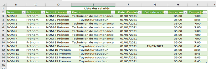

Voici la procédure que j’ai faite pour les dates d’entrées et de sorties des salariés :
1°) Cliquer sur le bouton image
2°) Enregistrer les informations entrée ou sortie et « Valider »
3°) Cliquer sur Oui à ce message
Le tableau s’est mis à jour pour les dates
J’ai créé des mots de passe pour l’ensemble de la liste.
J’ai enregistré une fois les modifications apportées.

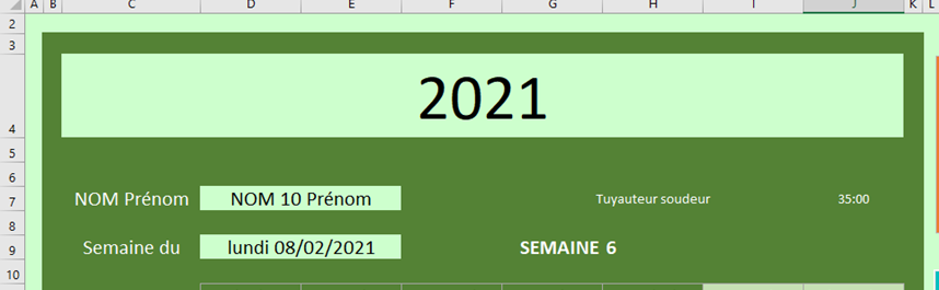

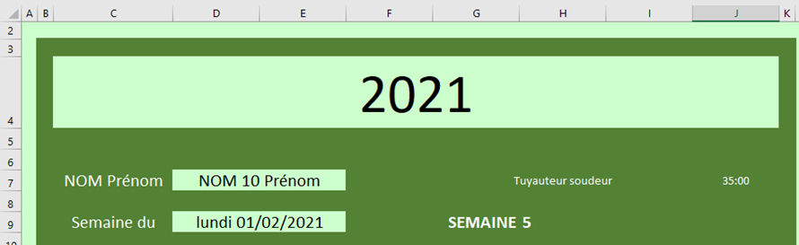

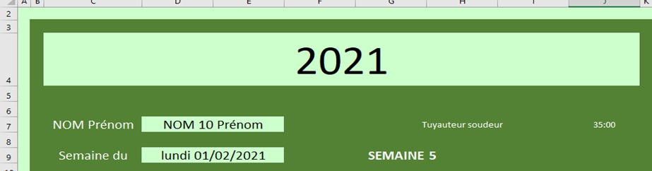

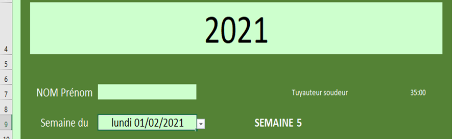

Mon exemple avec NOM 10 Prénom arrivé au 01/02/21. Lorsque j’ouvre le fichier, sur l’onglet « Formulaire », la date de saisie proposée est le lundi 4 janvier
Il devrait proposé le lundi 1 février ce qui n’est pas le cas et lorsque je vais sur la liste déroulante pour choisir cette date, ce message apparaît image
Comme je n’arrive pas au résultat escompté, je pensais que tu partais de l’onglet « Paramètres »
J’ai essayé en cliquant sur image
et sans cliquer dessus, le problème reste le même.

Et justement concernant la cellule D9 onglet « Formulaire » la date de la semaine en fonction du nom est en fait tributaire de la dernière saisie effectuée que je reporte onglet « Paramètres » colonne AB (j’ai du replonger dans tout le fonctionnement pour bien comprendre le reset étant passé par là)
Si une date est présente (celle de la dernière saisie) en D9 le traitement positionne la cellule sur le lundi de la semaine suivante et oblige à la saisir
Si aucune date de saisie dans la colonne pour le nom considéré (cas d’un salarié entrant) le traitement positionne au lundi de la première semaine de l’année
Je peux modifier ce résultat pour tenir compte de sa date d’entrée mais quel lundi choisir ?
Celui de la semaine correspondant à celle-ci ?
Celui de la semaine qui suit ?
Quid d’un salarié dont la date d’entrée est un 31 décembre : le lundi qui précède ou celui de l’année suivante qui pour le fichier considéré n’existe pas
Beaucoup de cas à la marge qui m’a conduit à cette solution un peu arbitraire je l’avoue mais qui ne risque pas de perturber la procédure

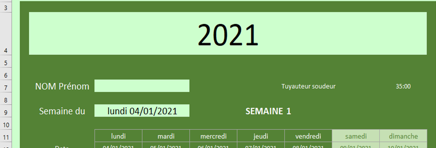

Pour contourner la situation que tu m’expose pour le salarié « NOM 10 Prénom » dont la date d’entrée est le 01 février 2021 tu as 2 façon très simples :
1° solution
tu supprimes en D7 le nom :
ainsi :
tu change la semaine en sélectionnant celle à saisir ainsi :
Puis tu remet le nom ainsi :
3 petites opérations très simples à réaliser pour les entrants et juste à leur première car une fois réalisée sa date colonne AB sera présente pour déterminer la date de la saisie suivante donc à chaque prochaine ouverture pour cet arrivant la cellule D9 sera avec la bonne date ainsi :
Après validation enregistrement et fermeture à l’ouverture suivante pour ce salarié j’obtiens ceci :
2° solution plus simple avec ton mot de passe administrateur onglet « Paramètres » colonne AB sur la ligne du salarié tu mets la date du Lundi de la semaine qui précède ainsi :
Mettre la date exactement sous cette forme « lundi 25/01/2021 »
Une fois le fichier enregistré avec cette donnée à l’ouverture suivante pour ce salarié on obtient ceci :
C’est plus simple mais seul l’administrateur aura les droits pour cette manipulation

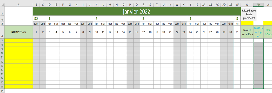

Mode opératoire bouton onglet « 1 » « Récupération Année précédente »
cette procédure met à jour onglet « 1 » la colonne A et H à l’image des mêmes colonnes onglet « 12 » de l’année précédente
Ouvrir le fichier de la nouvelle année vierge
Alimenter l’onglet « Salarié » liste de tous les noms avec leurs dates
Puis activer l’onglet « 1 »
Ouvrir le fichier de l’année précédente
Revenir avec le fichier de la nouvelle année actif à l’écran

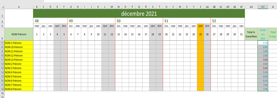

Ainsi avant l’exécution de la procédure nous avons sur le mois « 12 » du fichier de l’année précédente ceci :
colonne A liste de nom colonne AH les données en correspondances
sur le mois « 1 » du fichier de la nouvelle année nous avons :
Colonnes A et H vides
A partir du fichier de la nouvelle année onglet « 1 » on clique sur le bouton « Récupération Année précédente »
On obtient une invite à saisir le numéro du fichier source de l’année précédente :
ici c’est le numéro 1
On saisit dans la boîte de dialogue ce numéro : 1
puis « OK »
A la fin du traitement un message propose d’exécuter le traitement « Intégration salariés »
On peux déjà remarquer que les colonnes A et AH sont complétées de toutes les données de la source onglet « 12 » fichier de l’année précédente
Répondre « Oui » si et seulement au préalable l’onglet « Salarié » du fichier de la nouvelle année a été rempli de tous les salariés avec leurs dates sinon répondre « Non »
Aprés avoir répondu « Oui » on obtient ceci :
On remarque une différence en colonne A et AH lié à ce que l’onglet « Salarié » contient :
le Nom 1 a été volontairement modifié par Nom 0
Ce qui explique la suppression en première ligne du nom « NOM 1 Prénom » colonne A et de sa donnée colonne AH n’étant plus présent onglet « Salarié » et la présence de son remplaçant « NOM 0 Prénom » sans donnée en colonne AH car n’existant pas onglet « 12 » du fichier de l’année précédente
Idem en dernière ligne pour le nom « NOM 9 Prénom »
Ainsi procède t’on pour cette mise à jour du nouveau fichier de la nouvelle année onglet « 1 » colonne A et AH
Le nouveau fichier de la nouvelle année doit impérativement être enregistré avant sa fermeture
J’ai modifié la procédure « Intégration salariés » onglet « Paramètres » afin d’alimenter dans les onglets mois les seules colonnes qui n’ont pas de formule
De plus pour résoudre l’alimentation de la cellule D9 onglet « Formulaire » notamment pour les nouveaux arrivant j’intègre colonne AB onglet « Paramètres » les concernant le lundi de la semaine précédente à la semaine leur date d’entrée pour le nom « NOM 10 Prénom » avec la date d’entrée le « 01/02/2021 » j’intègre pour lui en AB la date du « lundi 25/01/2021 »
Ce qui a pour conséquence lorsque il ouvre à son nom le fichier d’avoir cellule D9 onglet formulaire la donnée : « lundi 01/02/2021 »
Ainsi de résoudre ton désagrément
Si compte tenu des dates d’entrées aucune date en colonne AB ne peux convenir par défaut le traitement met le premier lundi de l’année

« J’ai essayé le fichier, peux-tu m’expliquer comment se passe la récupération du soldes d’heures colonne AK sur le mois suivant en colonne AH car j’ai essayé mais rien ne se passe. »
D un mois sur l autre c est une formule cellule « AO » qui récupère la valeur « AH » pour le même nom colonne À du mois précédent cette cellule (AH) pour le mois en cours étant actualisé des saisies effectuée par accumulation
Reste comme je te l ai suggéré d adapter la formule de la cellule « AK » pour lui inclure la valeur de la cellule « AO »

Sur l’onglet mois, la formule en colonne AK=(AH+AI-AJ) soit « solde (début de mois) » colonne AH + « H. sup. » colonne AI - « H. récup prises AJ » = « Solde Récup (fin de mois) » colonne AK.
Je ne vois pas de formule en AO.
Je te remercie de m’éclairer.
Il se trouve uniquement en mois « 2 » ainsi :
Effectivement sur le dernier fichier transmis il n’y a plus rien dans cette colonne
Je te le renvoie avec dans l’onglet mois « 2 » en colonne AO les formules
Gestion heures personnel (13).xlsm (283,7 Ko)
