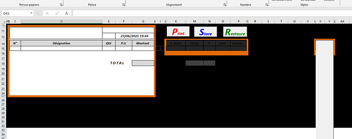

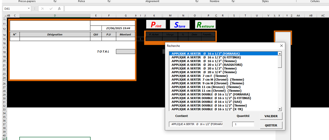

Salut, dans la feuille « FACTURE » quand je sélectionne un article et quand j’appuie sur « VALIDER », une nouvelle ligne qui est créée mais les cases restent vide. Merci !!!

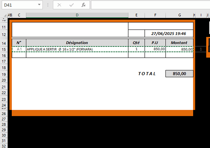

Ce n’est pas du tout mon constat :

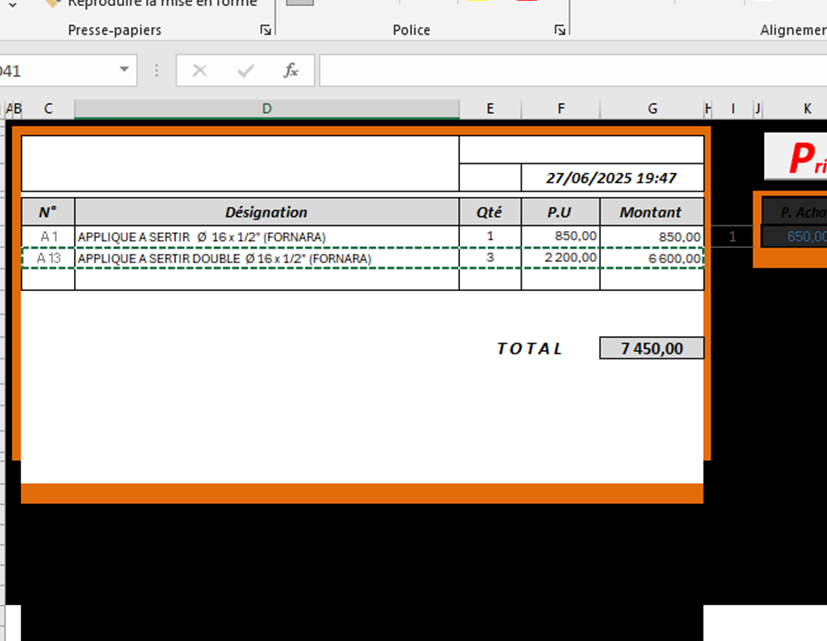

l’obtenu de base :
Je saisi un article comme ceci :
Aprés validation mon obtenu :

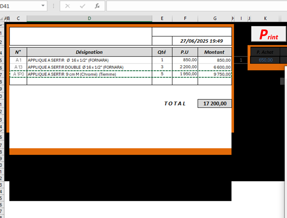

Même constat pour un nouvel article saisi et validé :
Avec le total mis à jour
Un troisième article ne fait que confirmer le même obtenu :
Tu dois avoir ce même constat pour ces mêmes manipulations

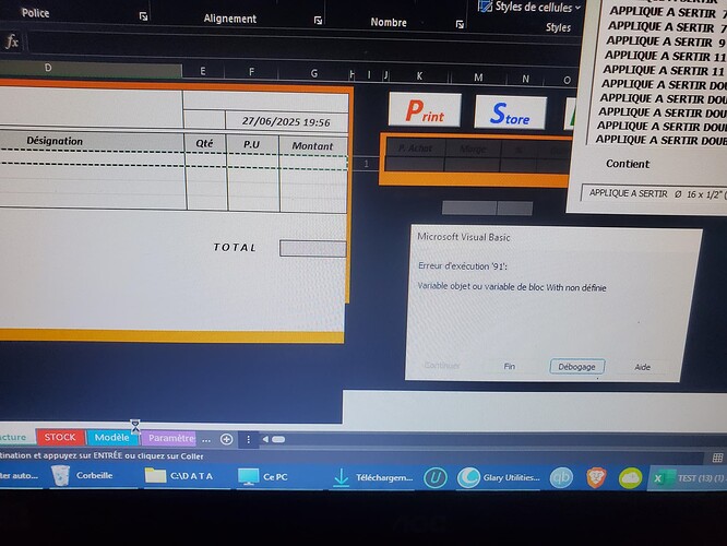

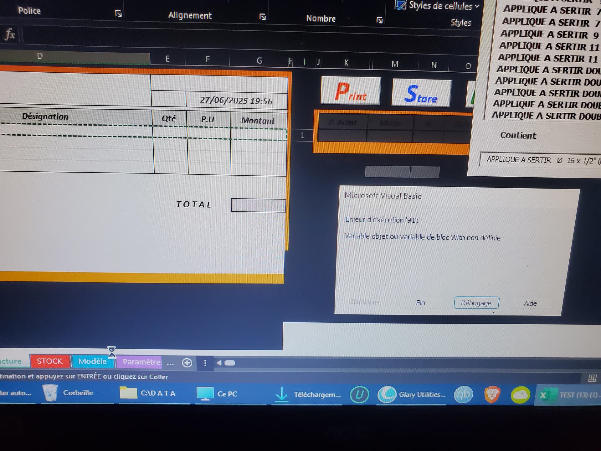

Désolé, mais j’arrive pas à comprendre pourquoi ça marche pas !
Une nouvelle est générer mais toujours du vide :

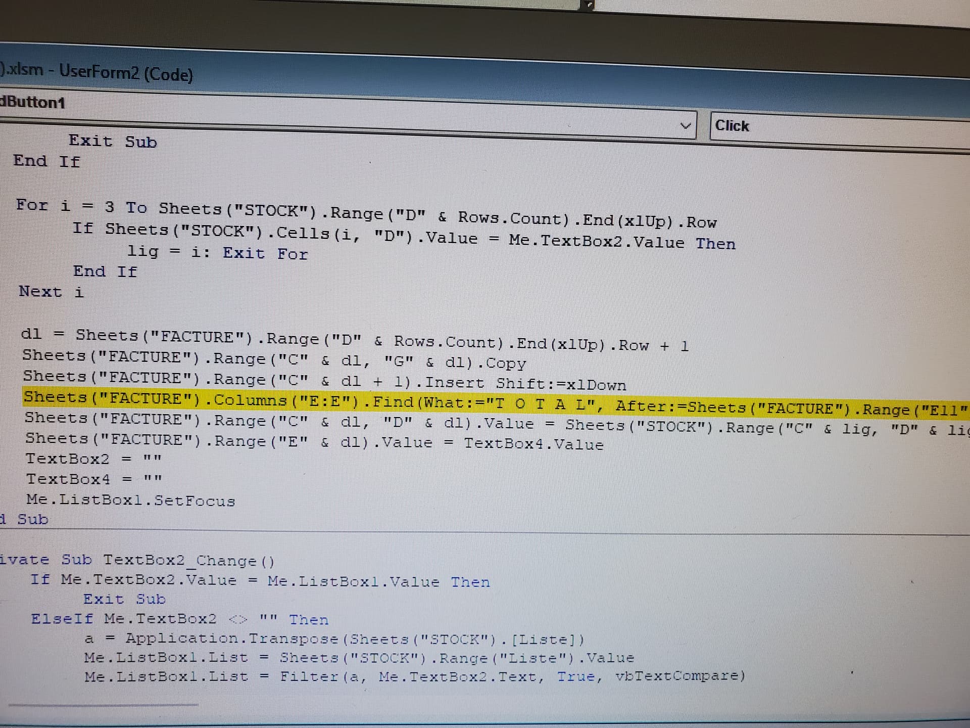

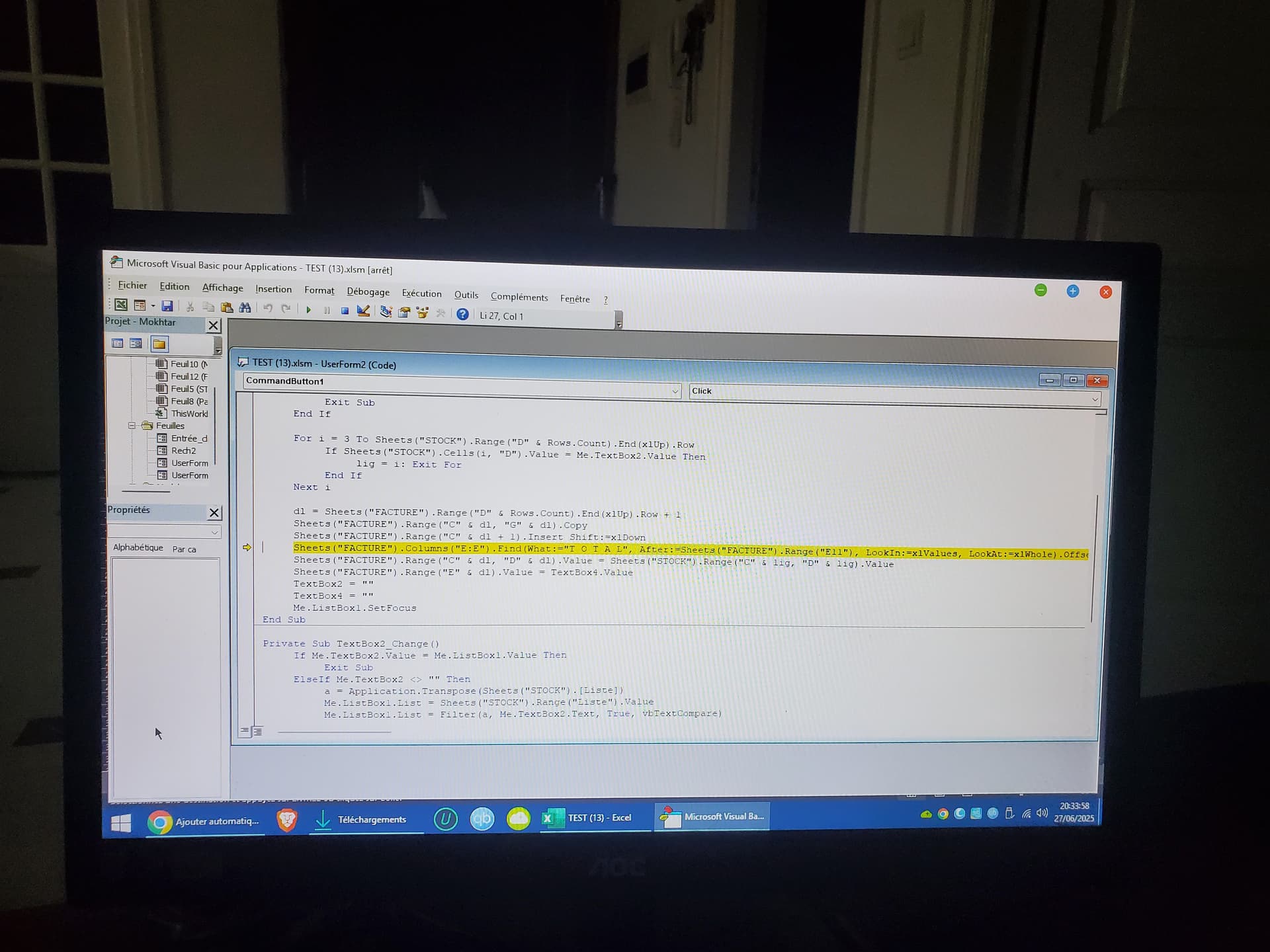

Il faudrait activer le bouton « Dėbogage » pour connaître la ligne de code en souffrance ainsi de cerner l’instruction défaillante en rapport avec ton environnement informatique
Ce ne sont donc pas mes apports à l’origine de cette situation
Peux tu activer ce bouton et me transmettre ce que tu obtiens
Je tenterai d’en comprendre le pourquoi à distance pas simple n’étant pas dans la situation
C’est une des lignes de code que j’ai rajouté pour permettre au « TOTAL » de s’actualiser
Elle n’est certainement pas dans ton fichier initiale

Colonne « E » onglet « FACTURE » la donnée « TOTAL » comme ecrit sur la ligne jaune du Débogage" (T O T A L) est elle toujours présente à l’identique exact ?
oui, c’est exact !!!
Attention TOTAL avec un espace entre chaque lettre et sans aucun de ceux-ci aux extrémités :
T O T A L
Lettres majuscules
T O T A L , c’est écrit ainsi
