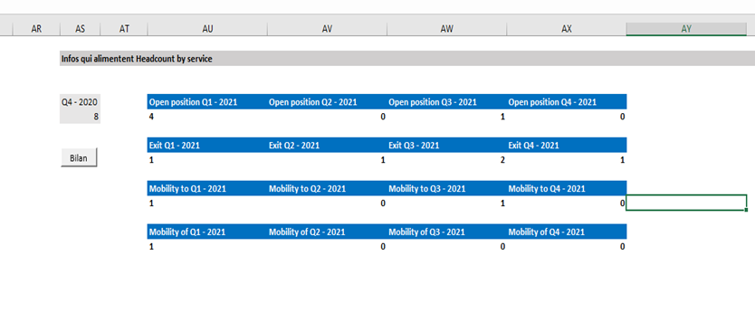

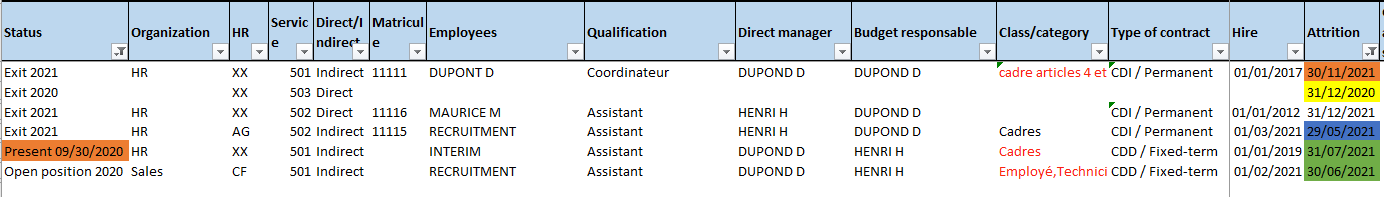

Pour les Exit dans Summary, à mon avis il en manque. Voici les dates d’attrition qui auraient dû être prises en compte :
donc en fait :
  • en jaune = 1 en Exit Q1 - 2021
  • en bleu = 1 en Exit Q2 - 2021
  • en vert = 1 en Exit Q3 - 2021
  • en orange = 1 en Exit Q4 - 2021
  • sans couleur, ne doit pas être pris en compte car impact 2022 comme expliqué.
Open Position, Mobility to et mobility of c’est ok.
Merci encore à vous !!! C’est top!
C’est exactement ce que j’ai obtenu :
Tous les Exit ont le chiffre 1 Q1/Q2/Q3/Q4
Cela correspond à ton attente :
Pour moi cela fonctionne
Cela devrait être identique pour toi
Retestes et dis moi
Oups je me suis trompée :
    *** en vert = 2 en Exit Q3 - 2021**
merci
Comme les Exit j’ai du en colonne A Status accepter dans le traitement tous les Open position indépendamment de l’année associée
Celui qui manque a un libellé Status « Open position 2020 » et non « Open position 2021 »
Le filtre jusqu’à lors pour les Open position était « Open position 2021 » en fonction de l’année saisie au début du traitement
J’ai donc supprimé du filtre l’année comme pour les Exit ce qui revient à considérer tous les Open position quelque soit l’année associée comme pour les Exit
L’analyse donc prend autant les « Open position 2020 » que les « Open position 2021 » comme pour les Exit Exit 2020 et Exit 2021
Il en sera de même quelque soit l’année associée dans le libellé du status

J’ai bien ainsi ce résultat attendu :
Mais par contre compte tenu de ce filtre modifié le résultat Q1 des Open position passe de 2 à 4
Ce qui est logique 2 Open position 2020 sont rentrée dans le calcul ligne 27 et 29
Et donc rajouté au Q1 de celui-ci
Si cela ne convient pas il faut filtrer différemment

merci de votre retour. Le fichier que vous avez ne doit pas tenir compte de mes dernières modifications : Budget prévisionnel _ Headcount (2) (1) (1).xlsm (161,4 Ko)
Car ce n’était pas une « Open Position 2020 » mais une « Open Position 2021 » et un « Present 30/09/20 » pour les 2 Exit en vert.
Normalement, on ne devrait même pas avoir de date en 2021 quand une Open Position est 2020 et inversement. Là c’est qu’il s’agissait d’un exemple et certaines dates ont été mises au hasard quand j’ai construis le fichier au départ.
Donc normalement, même si vous ne retirer pas le filtre ça ne devrait pas arriver donc vous pouvez le laisser au cas où un jour j’en ai le besoin.

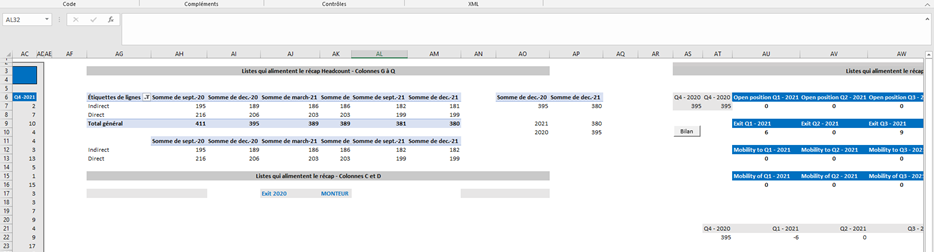

« Je souhaiterai masquer les colonnes à partir de AF dans l’onget « Summary » mais un message m’en empêche, je pense du à la macro. Savez-vous pourquoi ? Et comment faire ? »
J’ai fais des essais je n’ai pas cette difficulté :
Avant de masquer :
Après avoir masqué à partir de la colonne AF à la colonne BA :
et ce sans message
De toute façon les macros que je met en place n’interviennent qu’après leur déclenchement associé (Bouton)
Donc l’action de masquer n’a aucun impact les concernant
Il faut regarder de ton côté ce qui pourrait engendrer ce message
Fais des essais sur plusieurs PC voir si tu as le même phénomène
Tu peux aussi me donner le contenu du message qui me dira peut être quelque chose et de t’orienter en conséquence

Pour le masquage des colonnes, onlget « Summary », pour ma part j’ai ce message dès que je sélectionne et que je clique sur masquer :

Concernant les colonnes masquées comment procèdes tu car je suis allé jusqu’à la colonne BA sans aucune difficulté :
C’est peut être dans la manière d’opérer
Merci de préciser
