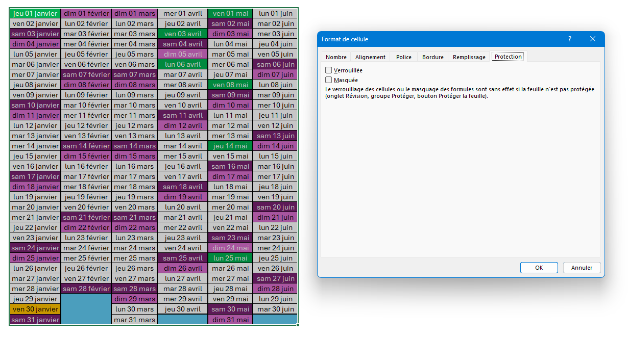

  • Clique dans la feuille
  • Appuie sur les touches Ctrl+A pour sélectionner toutes les cellules de la feuille
  • Fais un clic droit sur n’importe quelle cellule
  • Clique sur “Format de cellule”
  • Clique sur l’onglet Protection
  • Désactive la case “verrouillé”
  • Valide

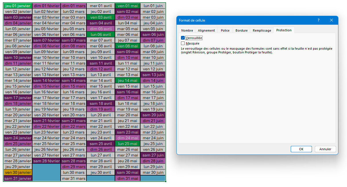

  • Sélectionne les cellules F1:F8
  • Fais un clic droit sur une de ces cellules
  • Coche la case “verrouillé”
  • Valide

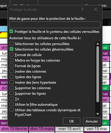

  • Enfin, fais un clic droit sur l’onglet de la feuille
  • Clique sur “Protéger la feuille”
  • Tu peux mettre un mot de passe
  • Valide
  • Enregistre le classeur.
et aussi décoche la case Sélectionner les cellules verrouillées
le tout en image
