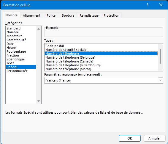

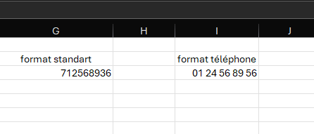

Pourquoi ne pas simplement utilisé le format téléphone pour cette colonne
