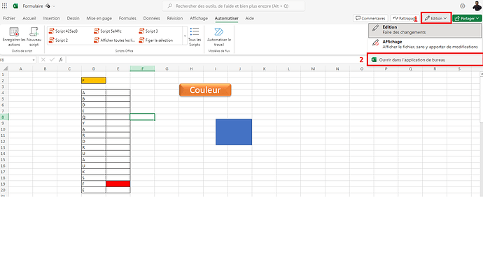

Cette macro fonction aussi même si c’est un fichier en reseau, mais il faut juste ouvrir le fichier avec l’application comme sur cette image :
resultat :
cordialement
