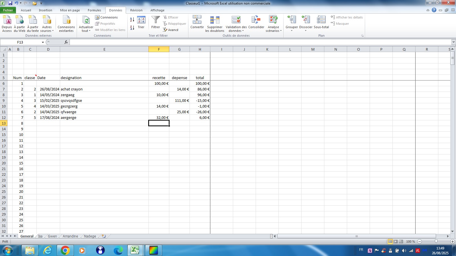

ma compagne est instit et a en charge la gestion recettes dépenses de son école
(gestion du budget école et également classe par classe).
voulant simplifier les operations je souhaiterai faire un tableau ou elle rentre les opération sur le tableau général avec un code pour chaque classe (0 générale 1 isa 2 gwen etc etc)
en entrant le code classe une copie de la ligne se ferait sur la 1ere ligne vide de l’onglet correspondant .
est ce possible a faire ou pas ?
encore merci de votre aide
jeremy
le tableu en question
ce que vous cherchez à faire peut se faire en VBA, a la limite aussi avec des formules, mais pour cela, il faut non pas une image, mais le fichier

Re
chaque classe a-t-elle un solde de départ égal ou celui-ci se remplit selon les recettes
dans ton tableau, tu as mis un num5 pour les numéros de compta, mais pas d’onglet y faisant référence
tu verras que lorsque tu changes le numéro de classe la mise à jour se fera automatiquement dans l’onglet adéquat
de plus chaque dépense entrée dans le tableau compta général, fera s’agrandir automatiquement le tableau
