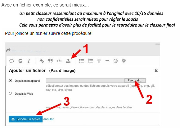

Hello Eric et bienvenu sur le formun.
Il va existe plusieur possibilité pour aller cherche des données.
il serai plus simple pour nous avec un fichier exemple.
On ne connais pas la structure de ton fichier diffcile de savoir quel ligne, colonne et onglet.
