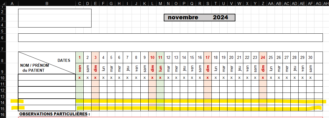

J’ai constaté que dans le tableau en PJ quand je met une croix le dimanche dans les deux dernières lignes ils ne sont pas pris en compte dans la case I23.
Pourriez-vous m’expliquer pourquoi ?

Bonjour ,
Pourriez nous donner les numeros de ces deux dernières lignes ,sous excel il est toujours plus facile de parler en numéro de ligne ou colonne .
Franck .

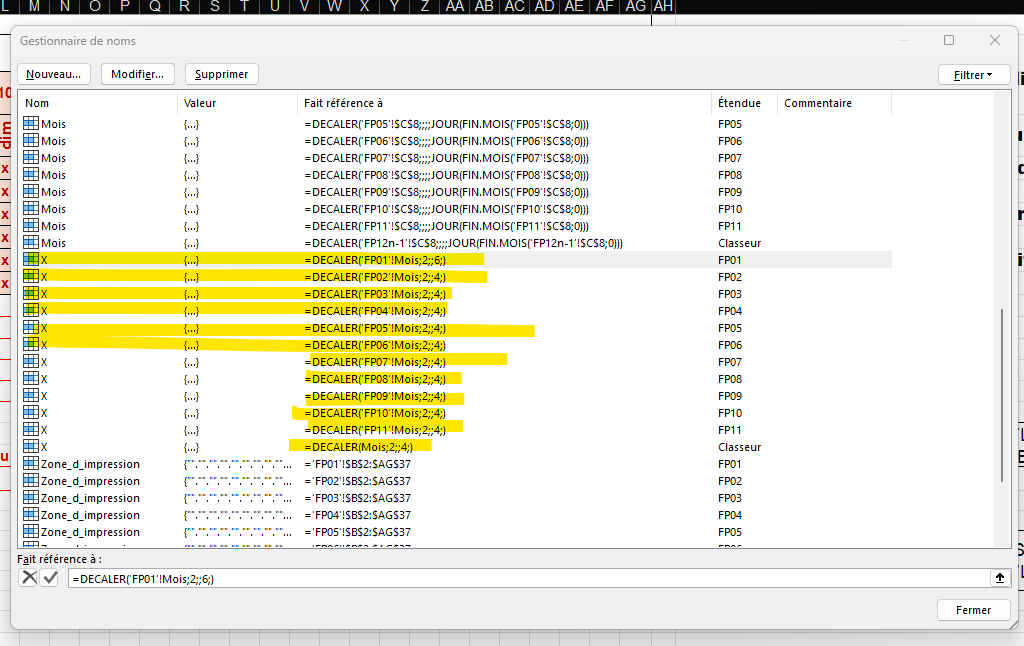

j’ai bien trouvé quelque chose dans la formule, mais ça ne résout pas tous, en fait la fin de la formule en I23 fait toujours référence au mois de mai
Le problème vient de la formule pour x qui en hauteur prend 4 lignes au lieu de 6
=DECALER('FP11'!Mois;2;;4;)

J’ai supprimer (sauf pour le mois de mai) la partie de la formule qui concerne le mois de mai, MAIS ça ne change absolument rien.
Pour l’idée de Zebulon je ne sais pas comment changer la formule existante ?

je l’avais indiqué que ça me paraissait bizarre mais que ça ne résout pas tous…
Pour l’option de Zébulon
dans le bandeau va sur Formule et la clic sur gestionnaire de nom
c’est dans le gestionnaire de nom qu’il faut modifier la formule
FP 2 lignes du bas (1).xlsx (112,4 Ko)
je les ai modifiés
Evidement ça fonctionne, je n’avais pas capté :thinking:
Encore merci pour tout.
Problème résolu.
