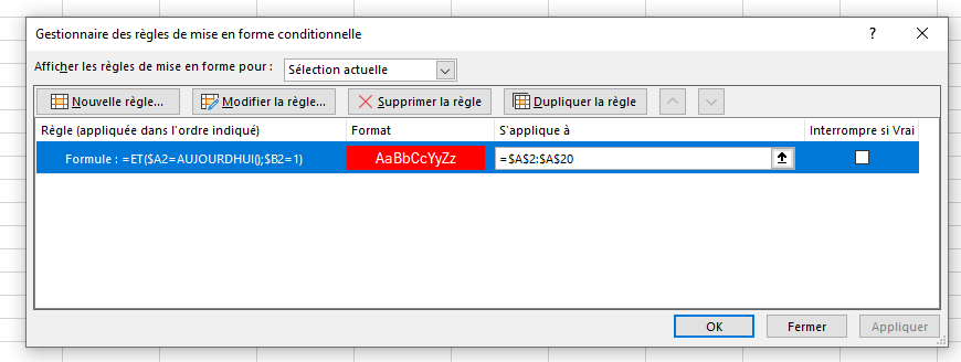

Voici une solution,
TABLEAU ECHEANCE.xlsx (9,8 Ko)
Will

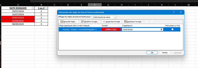

Ça ne fonctionne pas, que je mettes 1 ou 2 dans la colonne B rien en change dans les couleur de la colonne A :disappointed:
avec un petit rajout de < ça mets bien en rouge les dates avec le 1
si tu ouvres le fichier demain en laissant le 1 a la date du 8 celle ci se mettra en rouge
TABLEAU ECHEANCE.xlsx (10,7 Ko)
2 « J'aime »
Un grand merci à vous deux pour l’aide apportée, ça fonctionne très bien :wink:
