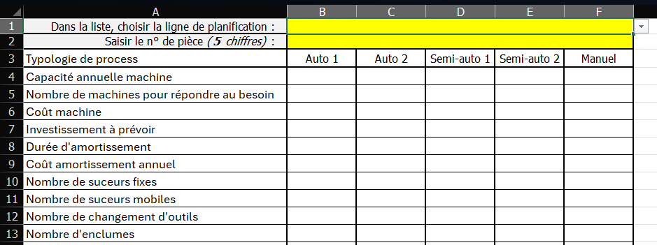

Bonsoir @Anneline,
comme l’a dit @Jacquinot_WILL-FREAD, c’était pas évident à comprendre ! :thinking:
Essai de comparaison.xlsx (101,9 Ko)
lis le texte que j’ai mis en A1 ; la cellule active est B1 (fusion des cellules B1:F1) ;
sur le côté droit de la plage fusionnée : clique sur la petite flèche bas ; puis dans
la liste déroulante choisis la ligne de planification (qui est un nom de feuille) ;
par exemple « 391-AS-001 ».
lis le texte que j’ai mis en A2 ; en B2, mets par exemple « 21251 » ; il n’y a pas
de vérification du nombre de chiffres, et tu peux saisir n’importe quel nombre,
et même n’importe quel texte.
ce sera au traitement qui suivra ensuite de vérifier la saisie de B2 : autoriser
uniquement un nombre de 5 chiffres ; de plus, il faudra aussi vérifier que ce
nombre est une pièce valide, c’est-à-dire que le est bien en ligne n° 2 de la
feuille de planification adéquate (selon le choix qui a été fait en B1).
pour A13 « Nombre d’enclumes » : il faut le demander à Cétautomatix. :stuck_out_tongue_winking_eye:
