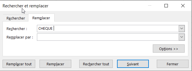

dans le ruban aller sur RECHERCHER
puis selectionne REMPLACER
Capture d'écran 2023-11-27 160854
laisse vide la partie du bas et hop magique
et appliqué un format personalisé
Onglet Accueil, Edition, Rechercher et sélectionner, Remplacer, saisir CHEQUE avec un espace pour supprmer tous les CHEQUE de l’onglet
CHEQUE

Ok super j’ai fait un test ça fonctionne.
Merci et bonne soirée
