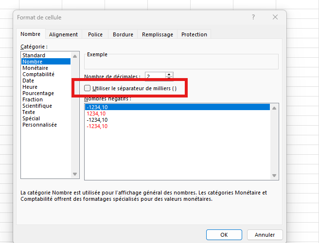

J’ai importé un fichier cls et la cellule est sous forme de texte. je l’ai converti en nombre mais je n’arrive pas à supprimer le séparateur de milliers afin de faire des calculs.

Oui j’avais essayé mais cela n’a pas fonctionné.
Y-a-t-il des éspaces ou des charactères spéciaux dans ces “textes” ? Autrement, il faut les supprimer avec une fonction ou par une macro ?
Pouvez-vous ajouter une fichier (anonymisé) avec une dizaine lignes ?
Adapte si le séparateur des milliers n’est pas le “.” :
Selection.Replace ".", ""
Lite.xlsm (15,3 Ko)
Essaie :
Selection.Replace ChrW(8239), ""
Selection.Replace " ", ""
