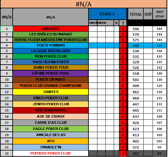

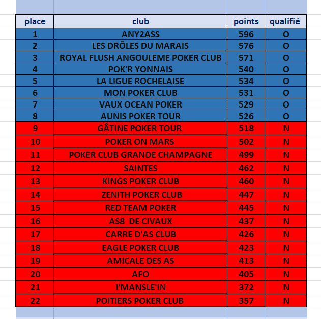

je dois gérer une compétition par équipes et mon classement automatique ne fonctionne pas correctement.
pour l’exemple : la partie gauche permet de gérer les points obtenus en instantané,
tandis que le tableau de droite affiche le classement en fonction du total des points obtenus.
dès que j’ajoute des points dans la colonne X, mon tableau de droite ne gère plus le classement automatique, le club disparait et est remplacé par un déjà présent .
Merci de me dire où j’ai commis des erreurs n’étant pas un pro d’excel.

teste comme cela avec index/equiv a la place de recherchev
CFEPA 2025-20261.xlsx (23,7 Ko)
Génial Merci énormément
Ton problème venait du fait que dans ta recherchev il manquait la façon de trouver la réponse.
sans préciser, c’est une recherche approximative et non exacte.
=RECHERCHEV(AR16;B$6:AD$27;2;0)
ton fichier de départ avec les bons paramètres dans RECHERCHEV
