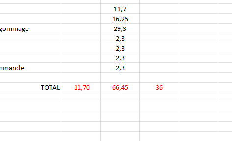

Je souhaite faire la somme de la colonne Prix d’achat, Prix de vente, Point Valeur.
Comme vous pouvez le constater seul les chiffres qui ne sont pas issus de la formule « si » sont additionnés. Pouvez vous me dire si il y a une solution pour tout additionner.

Je les ai enlevés sur les 4 premières valeurs
Capture d'écran 2024-05-22 182456
