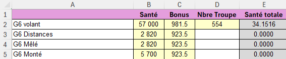

J’ ai 2 colonne, L(quantité), P(resultat après ajout d’ un coef multiplicateur)
Dans mon probleme de calcule, j’ ai une cellule avec une quantité qui sert de base en L10 , je la multiplie par un coefficient pour obtenir un résultat en P10.
je veut que la quantité de L9 soit ajuster pour que le resultat de P9( après ajout d’ un coef a L9)soit toujours inferieur ou egale à P10.

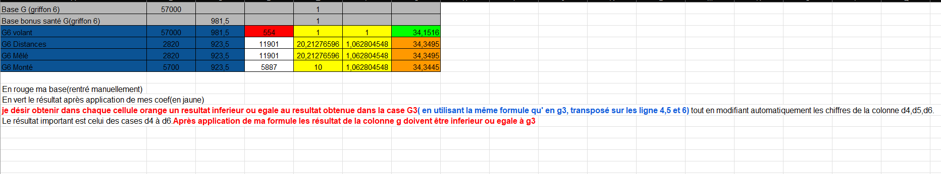

En faite je cherche a atteindre un valeurs cible, mais je souhaite que mon résultat soit non pas une valeur cible mais un resultat inferieur ou egale a la valeur d’une cellule.

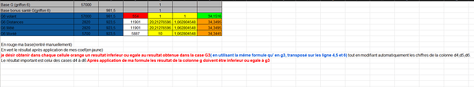

Je ne peu pas mieux m’ expliquer qu’ avec ce que je vous ai rajouter en rouge sous mon tableau.
En esperant que vous me comprendrez.

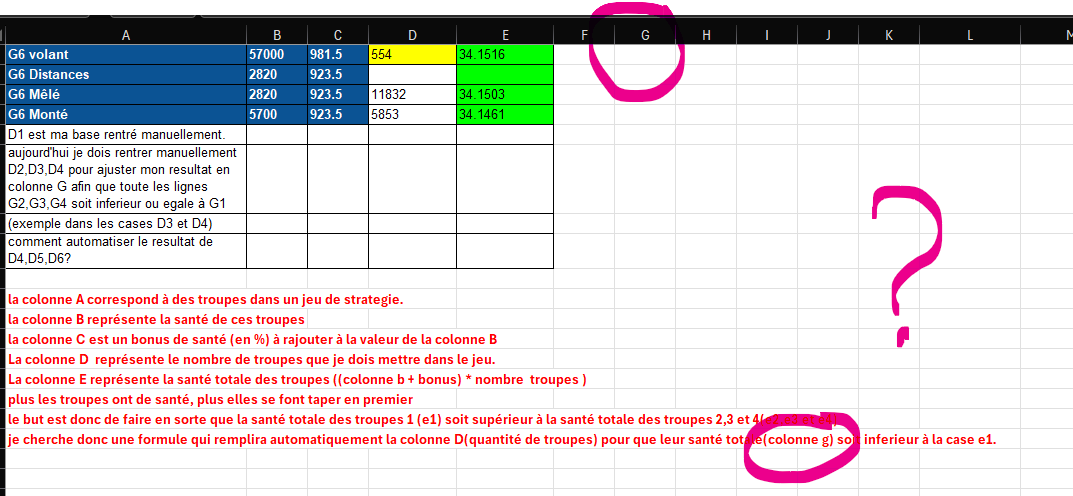

1 - est ce que c’est E3, E4 et E5 qui doivent chacun être inférieur à E2 ou le total E3+E4+E5 ?
2 - est ce qu’il y a un minimum pour D3, D4 et D5 ? Sinon, il suffit de mettre une valeur à 1 et on répond à votre demande. Du coup je pense qu’il y a un élément qui manque sur le minimum
Erreure de frappe je voulais ecrire colonne E
Chacune des case e2 e3 e4 doivent être individuellement inférieur a e1.
Et il n’ y a pas de minimum pour les cases D, je cherche au contraire à obtenir le maximum pour que cela reponde a mon exigence pour les case e2, e3, e4
Donc si j’ai bien compris, il faut trouver la valeur maximale pour chaque case D2, D3 et D4 mais en conservant des valeurs en E2, E3 et E4 toujours inférieures (chacune) à la valeur de la case E1
C’est bien ca ?
Oui, youpi…lol,

je pense avoir trouvé une solution que vous trouverez dans le fichier joint.
Je calcule les cellules D2, D3 et D4 pour que les résultats E2, E3 et E4 soient égaux à E1
MAIS j’ai ajouté une cellule en D7 qui permet d’enlever du résultat D2, D3 et D4 un ou plusieurs unité.
Si les troupes sont des entiers (ca me paraît logique) en mettant -1 en D7, on arrive à des valeurs très proches de E1 mais malgré tout inférieures
Est ce que ca vous va ?
