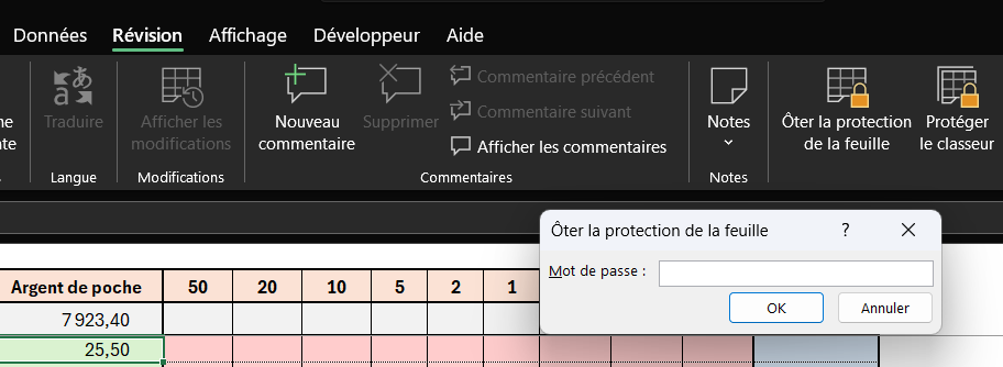

Voici mon fichier Excel : Argent de poche.xlsm (23,6 Ko)
C’est une solution VBA ; la feuille est protégée avec le mot de passe « loup » ; j’ai masqué le quadrillage et les en-têtes de colonnes et de lignes.

ATTENTION ! Dans mon code VBA, le mot de passe « loup » y est 2 fois ; si tu changes le mot de passe de la feuille, il faut aussi le modifier 2 fois dans mon code VBA.
C’est pour ces 2 instructions VBA : ActiveSheet.Unprotect "loup"
ET juste avant End Sub : ActiveSheet.Protect "loup"
