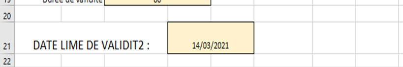

Ravi d’avoir répondu à ton attente
Ci-joint ton fichier avec les compléments
J’ai rajouté un bouton « IMPRIMER » onglet « AUTORISATION DE CIRCULER »
A son activation un aperçu d’impression s’ouvre pour vérifier le document à imprimer
Si OK dans cet aperçu il suffit de cliquer sur l’icone « imprimer » avec le symbole de l’imprimante
Pour modifier la zone d’impression il suffit de réaliser ces 2 opérations :
Bandeau excel en haut choisir la rubrique « Mise en page »
puis
Sélectionner la zone (ici colonne A à G jusqu’à la ligne 23) :
enfin
cliquer sur l’icone en dessous du bandeau excel « Zone Impr » et choisir « Définir »
