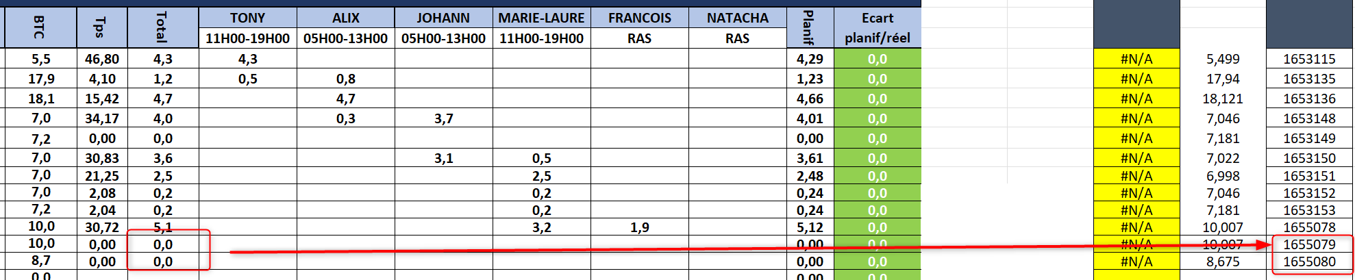

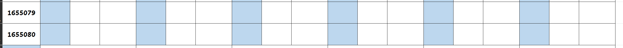

Çà fonctionne mais j’aurai souhaité que lorsque le temps de travail est egale à zéro les OF ne soient pas recopié :
Ils sont recopiés et du coup remplissent le tableau pour rien :
