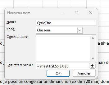

Comment faite vous pour remplacer la plage sélectionner par un nom ?
comme sur la photo en pièce jointe

pour attribuer un nom a une zone

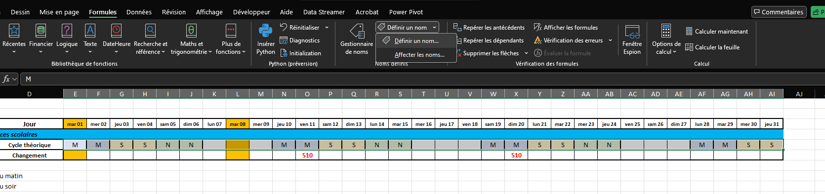

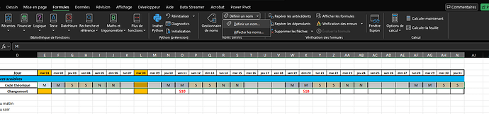

Sélectionne les cellules ici de F5 à AI5 puis dans le bandeau, dans l’onglet Formules, cliques sur Définir un nom

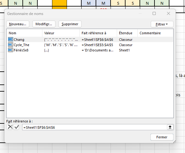

pour voir quelle zone sont définies clique sur Gestionnaire de noms

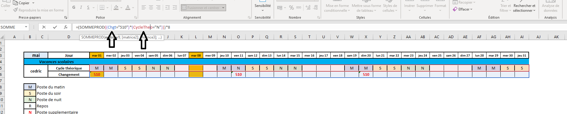

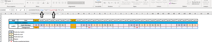

Merci zebulon j’ai utiliser la formule pour calculer les congés sur les nuit
=(SOMMEPROD((Chgt=« 510 »)*(Cycle Theo=« N »)))*8
Ca ne fonctionner pas en résultat j’avais 0
J’ai essayer de changer le « 510 » par une lettre exemple « P » et la ca fonctionne
je ne comprend pas trop
merci
J’ai trouver fallait mettre la ligne en texte et non en standard
Désolé merci pour tout
Enlève les " " que tu as mis a 510, avec c’est considéré comme du texte et non du numérique, si dans ton tableau Chgt tu as 510 au format standard
