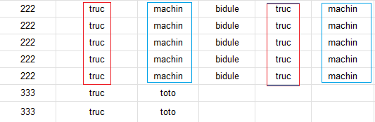

Le résultat de la formule n’est pas correct : il a deux colonnes avec « truc » et deux avec « machin » :
fofoMagique_demande4
