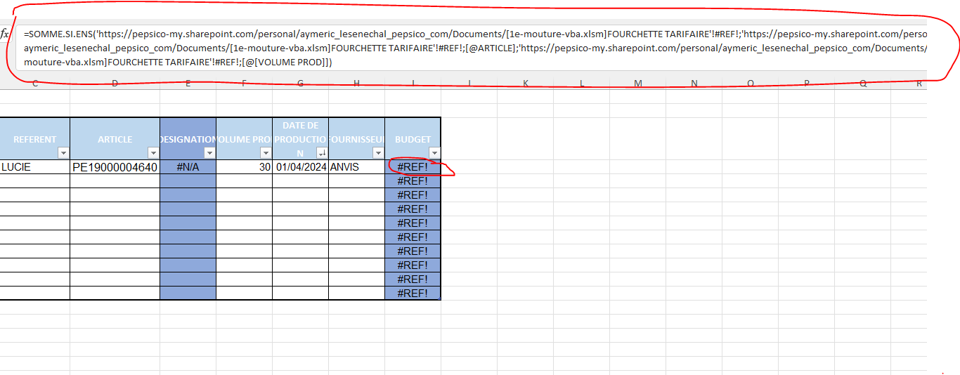

Je me permets de solliciter de l’aide sur ce forum. En effet, j’aurais besoin dans un tableau de l’onglet ACCUEIL de mon fichier que la colonne BUDGET se remplisse en fonction de de la valeur renseignée en colonne ARTICLE et de la fourchette dans laquelle le volume de PROD se situera. Je joins le fichier en question afin d’illustrer au mieux mes propos.

Malheureusement vous utilisez un autre fichier pour votre budget, ce qui nous renvoie,
Bonjour, autant pour moi.
