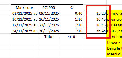

Ca dépend du chiffres qu’on cherche. Comme je l’ai indiqué, je prends celui-ci :
Capture d'écran 2025-11-21 135347
Tu prends celui du dessous. Pour récupérer les mêmes chiffres :
=FILTRE('11'!P12:P197;'11'!G4:G189=D2)
oui effectivement, j’ai pour habitudes de respecter les tailles des tableaux filtré, je ne suis pas sur que si dans ton cas on n’as pas le même decalage de ligne on tombe sur le bon resultat
Il y a forcément le même nombre de lignes, sinon la fonction renvoie #VALEUR! Et il n’y a aucune obligation que les plages débutent à la même ligne.
