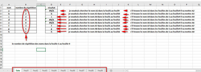

J’ai voulu chercher un nom dans tout mon classeur qui contient plusieurs onglets…(en créant une formule).
Svp comment je dois faire?

Bonjour;
Si vous me permettiez j’ai voulu rechercher les noms de ma feuille « liste » dans les onglets "feuille1 au feuille2.dossier.xlsx (17,6 Ko)
Quelle est la formule que je dois l’utiliser?.
Cordialement…
pour le Nb de répétition, mettre en B2 la formule ci-dessous et tirer vers le bas
=SOMMEPROD(NB.SI(INDIRECT("'Feuil"&LIGNE($1:$9)&"'!A2:A10");A2))
pour ta colonne Résultat, je ne vois pas la demande, sinon que de mettre
=Si(B2>0;A2;"")

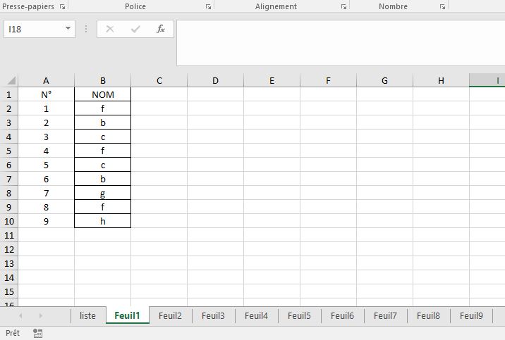

Salut,
J’ai inséré une colonne (N°) à gauche de mon tableau…après l’éxecution çà n’a pas fonctionné!
EX1.xls (60 Ko)

Si je veux copier ce vb dans un autre classeur (nouveau) et en changeant aussi l’emplacement de mes noms des feuilles de la colonne A vers la colonne B comment je dois faire?
Cordialement…
Il fallait le prévoir au départ
Quand on place un exemple, on place un exemple qui ressemble à l’original sans données confidentielles
Sinon, voilà ce qui arrive :-1:
Donc c’est pas possible de le copier dans un autre classeur ou d’insérer une colonne nommée « N° »
