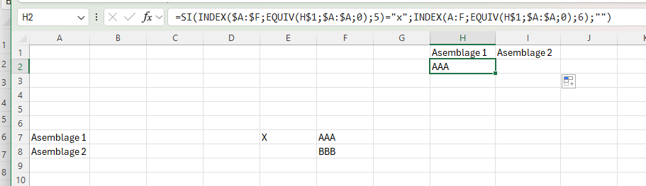

En attendant, avec cette configuration :
En H2, la formule est :
=SI(INDEX($A:$F;EQUIV(H$1;$A:$A;0);5)="x";INDEX(A:F;EQUIV(H$1;$A:$A;0);6);"")
ou plus simplement…
Version optimisée avec Excel 2021 et postérieures :
=LET(si_x;INDEX($A:$F;EQUIV(H$1;$A:$A;0);5);DECALER(si_x;;si_x="x"))
