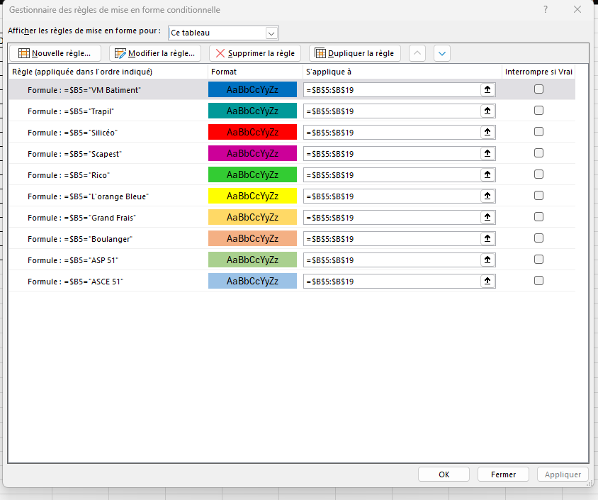

Ben suffit de faire une MFC (sur chaque onglet) pour que les couleurs des équipes soit respectée
voilà sur la base de ma première solution… les couleurs, tu peux les changer si elles ne conviennent pas
