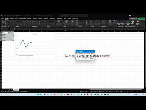

Il faut que vous mettez votre liste en tableau.
Bonjour Jacquinot,
J’ai essayé mais cela ne fonctionne pas.
Pouvez vous me dire comment faire?
ESSAI.xlsx (21,2 Ko)

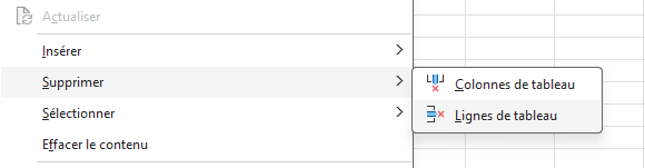

Pour supprimer une ligne dans un Tableau Structuré (TS), il ne faut pas appuyer sur la touche “Delete” (on obtient alors une ligne vide, à proscrire lorsqu’on utilise les TS).
Il faut faire un clic droit sur une cellule de la ligne à supprimer, puis “Supprimer → Lignes de tableau”
Je suis d’accord, c’était juste pour illustrer la mise à jour de la courbe en général, je vais sur la ligne et supprime carrément la ligne si rien d’autre ne se trouve sur la même ligne à côté du tableau…
