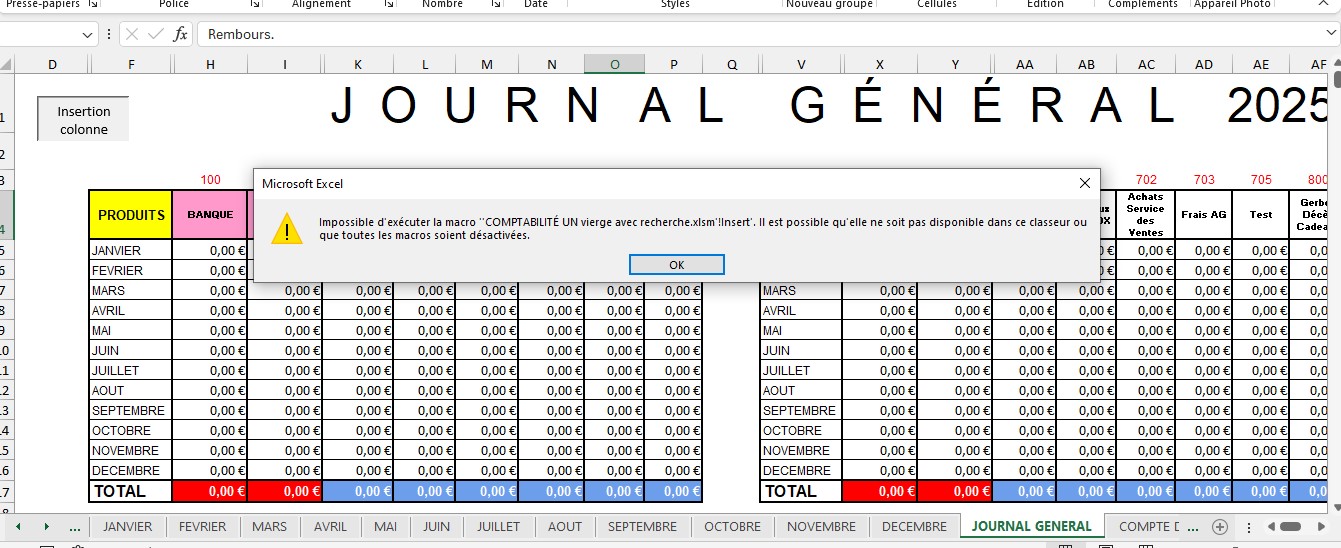

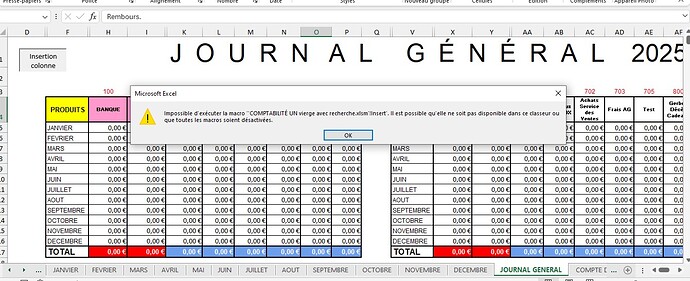

Petits soucis que je te mets en pièce jointe. La 1ere impossible d’insérer une colonne (errer en pièce jointe)

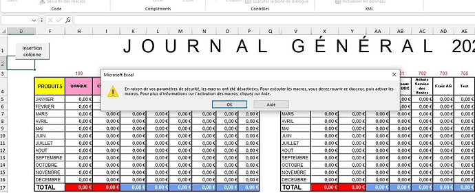

2eme impossible d’activer la macro 2eme pièce jointe.

Arrive tu à cliquer sur son bouton “Insérer” dans JOURNAL GENERAL et ne pas avoir le message d’erreur ?
Ca sera dans la version V2. Pour l’erreur à l’exécution des macros : Est-ce que tu as coché la case “débloquer” dans les propriétés du classeur ? Est-ce que tu as eu un message te demandant d’activer les macros ? Est-ce que tu as eu des messages quand tu as ouvert le classeur ? Lesquels ?

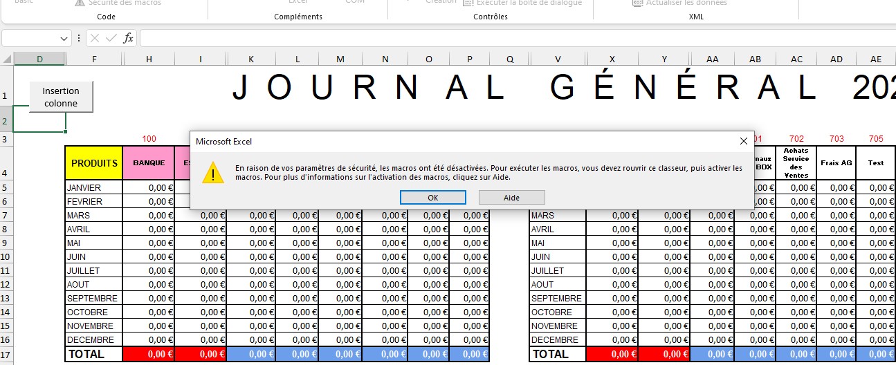

Clique sur Fichizer, Options, Centre de gestion de la confidentialité, Paramètres du centre de gestion de la confidentialité, Paramètres des macros, Coche “Désactiver les macros VBA avec notification”. Valide et ouvre le classeur.

Action faite à l’instant et même message d’erreur……

J’ai ouvert le fichier sur l’autre ordi travaillant sour office 2021 meme message : “Impossible etc…”

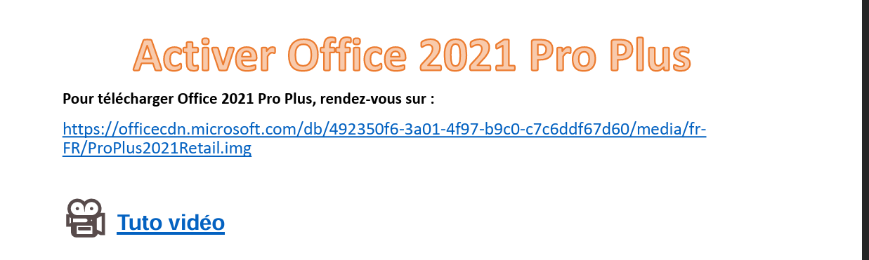

les vendeurs Rakuten te mettent en général une notice avec ce type de lien qui te renvoie sur le site officiel Microsoft comme, par exemple cette capture
