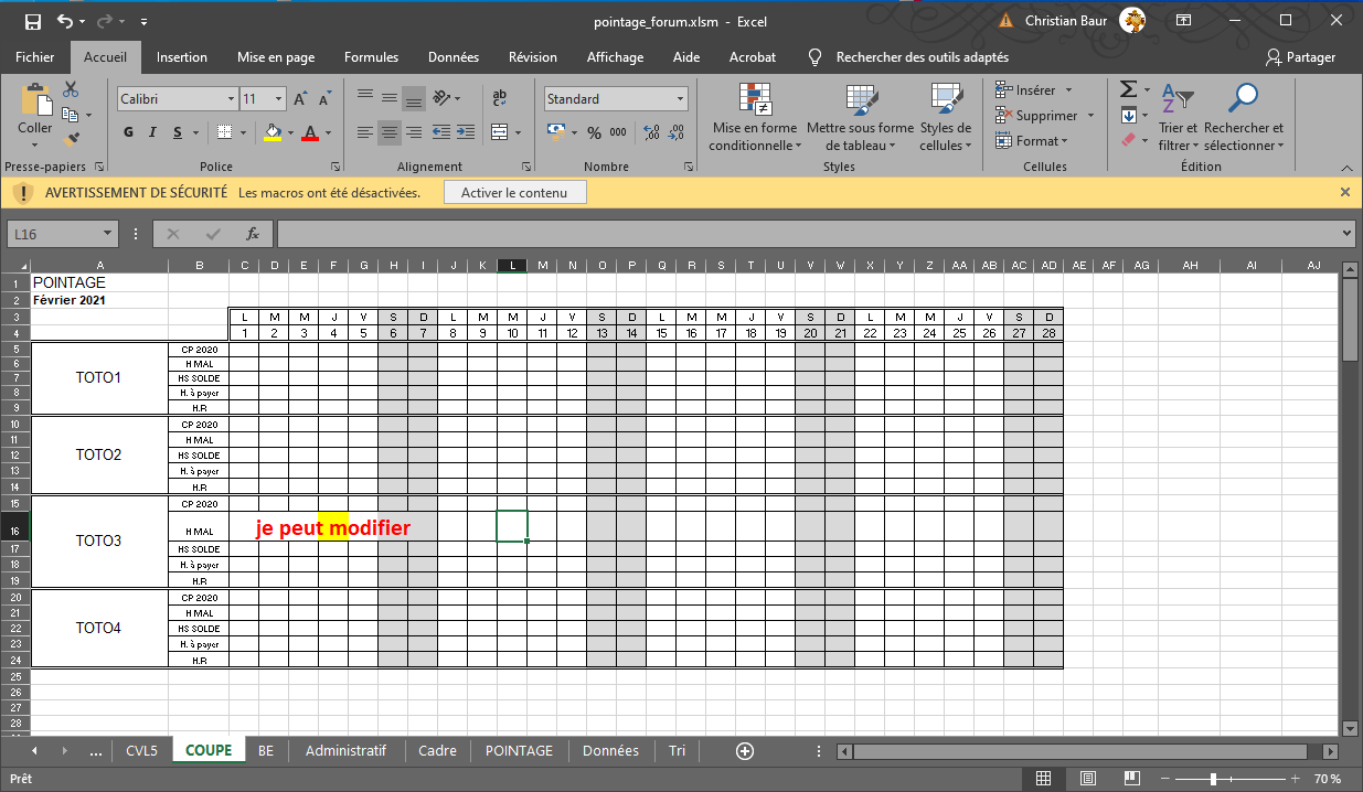

Salut FFO
je suis désolé de te contredire, mais tant que je ne clique pas sur « Activer le contenu » j’ai accès a tout les onglets et peut les modifier

je ne suis pas le créateur du sujet, j’ai juste télécharger le fichier et que tant qu’ont active pas le contenue tout les onglets sont visible et modifiable, je le concèdes qu’une fois qu’Excel a mémorisé l’activation de contenue les onglets sont caché
Excuses moi de cette bévue je n’avais pas remarqué que tu n’étais pas l’auteur de la demande
Mais grâce à toi j’ai constaté la même chose car n’étant pas chez moi j’ai rapatrié le fichier et effectivement on a ce résultat avec tous les onglets accessibles mais une fois les macros activés ils disparaissent tous et à l’ouverture suivante même si on doit repasser par l’activation des macros les onglets ne sont pas accessibles
Juste donc un cas où la situation à l’ouverture n’est pas celle attendue qui de tout façon ne se répète pas aux ouvertures suivantes tant que celui-ci ne bouge pas de répertoire
