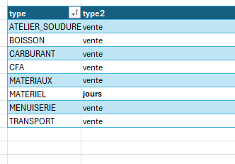

la colonne M & N ne calculs pas les jours car j ai la valeur 1
calcul retour1.xlsm (83,5 Ko)
C’est normal, ta formule est construite de facons a ce que si le type te renvois jours, il calcul la difference, mais si ton type ne renvoie pas jours, il affiche 1
Il n’y a que le type Materiel qui te renvois « jours »
Merci merci
Et oui suis-je bête
La tête dedans pourtant
