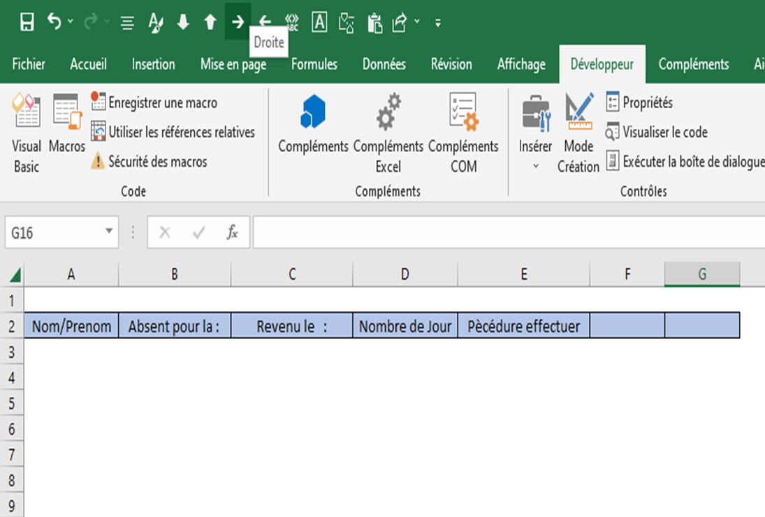

Dans l’onglet « Liste » Colonne « G » ligne 31 et 32 j’ai place un code couleur pour différencier les deux services.
Les codes couleurs sont pour l’onglet « Suivi journalier des Absences » puor que le ligne en fonction du nombre de jours ce colorie selon les critères

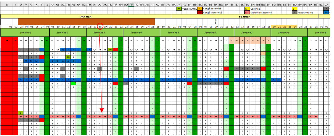

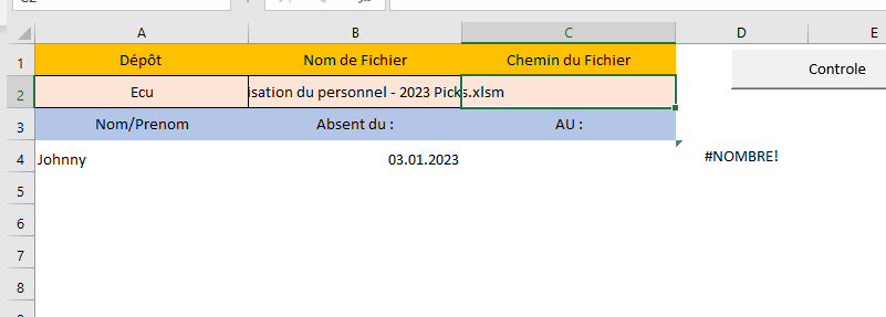

Dans l’onglet « Contrôle Journalier ».
Le contrôle s’effectue dans le fichier « Organisation du personnel » je reprends le même système en cellule « B2 » le nom du fichier en « C2 » le chemin pour l’ouvrir
Avec le bouton « Contrôle » qui controle du 03.01.2023 a la date du jour
Il repère un premier « M » il note le nom en colonne « A » et la date du premier « M » dans la colonne « B », si la cellule a cotes la valeur « M » es inscrite il ne note pas de date de fin.
Si la cellule a cote a une autre valeur es inscrite, il note la date de celle-ci en colonne « C » dans l’onglet « Contrôle Journalier ».
En colonne « D » j’ai placer la formule pour connaitre les nombres de jours
Une fois cette action effectuer j’ai placer un bouton « enregistrement ».
Si la colonne « C » est vide il n’enregistre pas.
Si la colonne « C » est alimentée.
Il remet le nom dans l’onglet « Suivi journalier des Absences » colonne « A »
IL remet la date de Fin dans la colonne « C » dans l’onglet « Suivi journalier des Absences » colonne « C » et le nombre de jour l’onglet « Suivi journalier des Absences » dans la colonne « D ».
Et supprimé la ligne.
