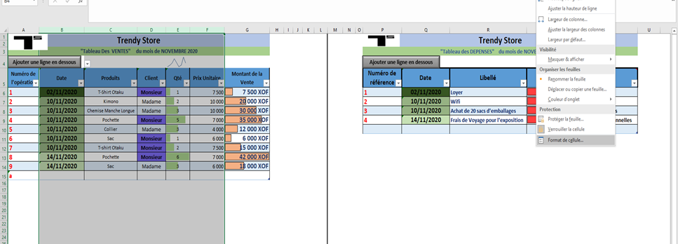

Pour la saisie feuille protégée il faut déverrouiller les cellules concernées ainsi
Sélectionnes les colonnes de saisie ici pour l’exemple B à F :
Puis Accueil icone Format barre de tâche choisir dans le menu « Format de la cellule » :
Décocher « Verrouillée » puis Ok
Ainsi toutes les cellules de ces colonnes avec ce paramétrage pourront être remplies même onglet protégé
Essaies et dis moi
