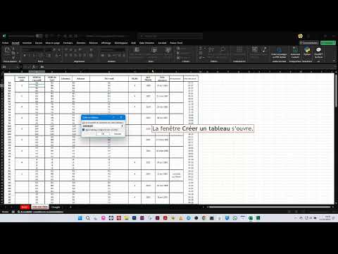

Ben, c’est simple,
dans un premier temps il faut enlever la ligne vide sous les entêtes,
ensuite, tu as deux manières de faire
-1) sélectionner toutes les cellules qui seront incluses dans le tableau (entêtes compris), puis dans le ruban, sélectionne 'mettre en forme de tableau"
ou alors
-2) sélectionner une cellule et là aussi clique sur "mettre en forme de tableau, normalement Excel va sélectionner toutes les cellules contigües, entêtes compris
Merci Taz067,
J’ai bien réussi à faire le tableau, les explications sont parfaites.
