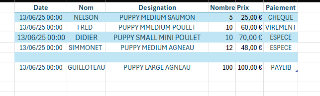

J’ai un problème avec ma macro sur l’onglet Enregistrement des commandes, quand je veux rajouter une commande cela m’écrase l’autre commande.
De plus sur mon onglet Formulaire de saisie, il m’inscrit #N/A au lieu de O.
Cela fait 2 jours que je cherche comment faire, mais je vous avoue que ne voit pas ou sont mes erreurs c’est pour cela que fait appel à vous.

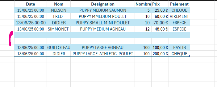

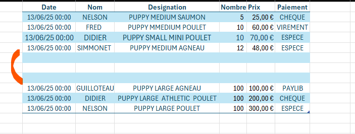

Cela fonctionne mais à chaque fois que j’enregistre cela insert dans Enregistrements de commandes des lignes vides en plus j’ai perdu dans prix la valeur €.

par contre, je ne comprends pas pourquoi ça rajoute une ligne vide à chaque enregistrement après la ligne 6.
Je viens de comprendre, il faut utiliser ton code qui ne rajoute pas ces lignes, je suppose que dans le code de départ, c’est cette ligne Rows("6:6").Select qui créée le "bug"
avec mes 2 macros , une ligne complètement vide est impossible, avec la 2eme, on a au moins la date&heure. C’est au TS de savoir les cellules nécessaires à remplir avant de copier, donc il faut ajouter une sorte de vérification avant de coller le résultat dans le tableau.
