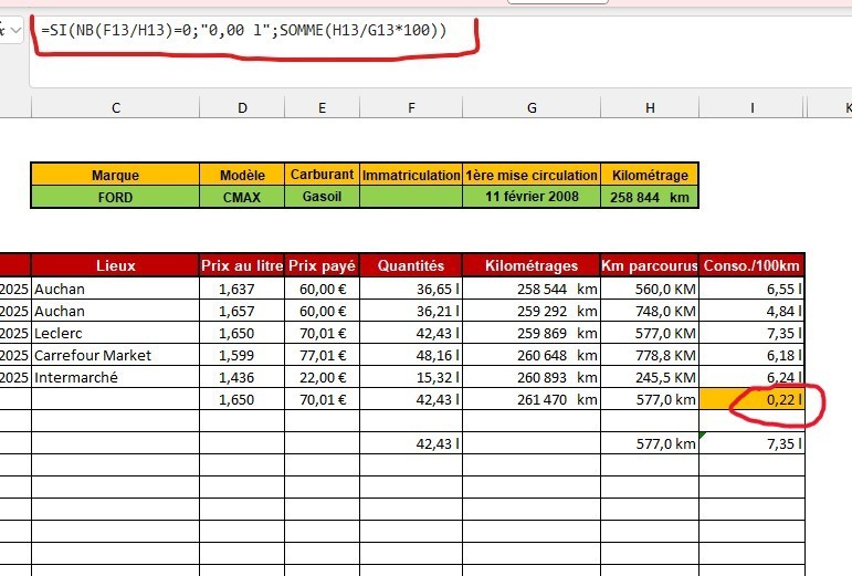

J’ai un tableau de consommation de carburant.
Problème au cul de la consommation je n’ai pas le nombre exact.
Au lieu de 7,35 l j’ai 0,22 l
Je vous mets le fichier.
Quelle est cette erreur. Surement mauvais inscription ok mais laquelle ?

Votre formule n’est pas bonne alors que les autres oui.
erreur formule en rouge :

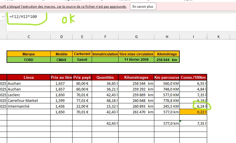

Formule bonne en vert :
Bonsoir et merci.
J’avais déjà essayer avec le bonne formule (en vert). Soit je la mettais à chaque opération, soit je l’inscrivais dans toute la colonne concernée. Seul problème dans ce cas là tant que les cellules F et H ne sont pas remplies j’ai #VALEUR! affiché dans toutes les cellules de la colonne I
Aussi je voulais un fichier clair et net.
J’ai eu la solution par taz067 =SI(B13=«  »;«  »;F13/H13*100) qui arrange tout.
