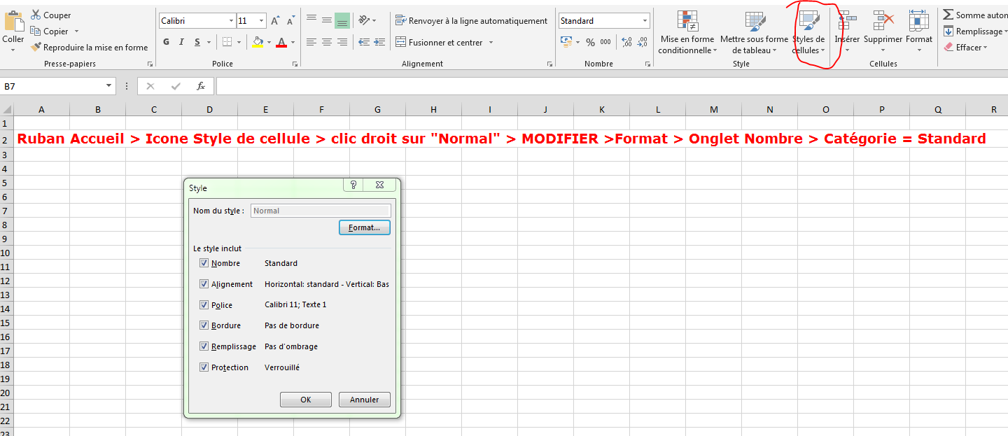

Voila mon problème a l’ouverture de classeur j’ais toute les cellules de tous les onglets au format
DATE . J’ais bien essayé de faire un clic droit sur normal dans l’encadré " style " et passer en standard
mais rien ni fait pourriez-vous m’éclairer

Bonsoir @Mimimathy
J’ais déjà fais c’est ce que je dit dans mon post
lorsque je fait c’la ca marche mais après dans la journée ou le lendemain quand je le ré-ouvre c’est pareil
j’ais toujours toute les cellules au format dates de tout les onglets

Dans ce cas, regarde dans les formats personnalisés si tu n’as pas un format qui sèment la pagaille
Par exemple ceux-ci en jaune (venant de ton TURFITURF)

Bonjour @Mimimathy
Merci pour le conseil j’ais supprimer dans le format personnalisée ce qui pouvait venir de (TURFITURF) je
verrais bien demain ou dans la journée ce que c’la donne

Bonjour @Mimimathy
En ayant fait la deuxième solution que vous n’avez proposer on dirait bien que c’est revenue dans l’ordre
je l’est ré-ouvert plusieurs fois hier dans la journée et ce matin et plus de cellules DATE en vue
en espérant que c’la tienne
une question?? "Comment ce fait-il que c’la arrive alors que c’est deux classeur
différent "
Je vous remercie de votre aide
