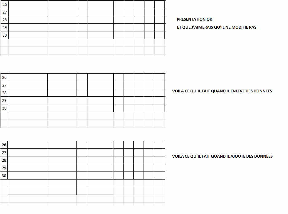

j’ai un tableau qui se met à jour automatiquement via une base de donnée crée via requête (power query)
tout fonctionne parfaitement, mais j’ai juste un problème de bordure, j’aimerai que ce tableau n’en comporte pas, je les enlève manuellement mais dès qu’il doit rajouter une donnée il met la bordure fine automatiquement
est-il possible de modifier cela ?

cela ne fonctionne pas
voici une présentation de ce que je veux qu’il fasse et ce qu’il se passe

lorsqu’on inscrit oui dans les dernières colonnes de l’onglet adhérent cela met à jour les onglets des pratiques sportives
mis à jour en cliquant sur le bouton refresh ou en actualisant la requete j’ai enlever la mise à jour automatique
