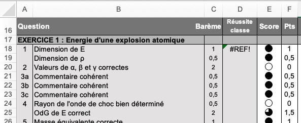

Je voulais écrire une formule Excel qui regarde le contenu de toutes les cellules E18 de toutes les feuilles du classeur (sauf la première feuille, qui s’appelle « LISTE DES ETUDIANTS »), et qui retourne le pourcentage de ces cellules qui contiennent « 4 ».
Si ça peut aider, j’ai dans ma première feuille (qui s’appelle « LISTE DES ETUDIANTS ») un Tableau13 dont la colonne « Etudiant » (Tableau13[Etudiant]) contient la liste des noms des feuilles.
J’aimerais éviter d’utiliser VBA si possible.
Evidemment, ce ne sera pas que pour la ligne 18, mais ensuite faire pareil pour toutes les lignes en dessous, et il y en a à peu près une centaine… Pour comprendre l’idée du truc :
(Je précise que les cellules de la colonne E (E18 et les suivantes) contiennent bien des nombres : soit rien, soit 0, soit 1, soit 2, soit 3, soit 4. J’ai simplement activé une mise en forme conditionnelle qui masque le chiffre et le remplace par une icône, mais le contenu est bien un nombre. D’ailleurs la colonne F affiche E multiplié par C (barème) et divisé par 4.)

J’ai réussi, avec :
=SOMMEPROD(SOMME.SI(INDIRECT(« ' »&Tableau13[Etudiant]&« '!E » & LIGNE() );« =4 » ))/(NBVAL(Tableau13[Etudiant])*4)
