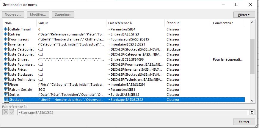

La création de mon Entité stockage à mis le désordre dans le code VBA.
Le STOCKAGE est en relation avec INVENTAIRE, ENTREES et SORTIES

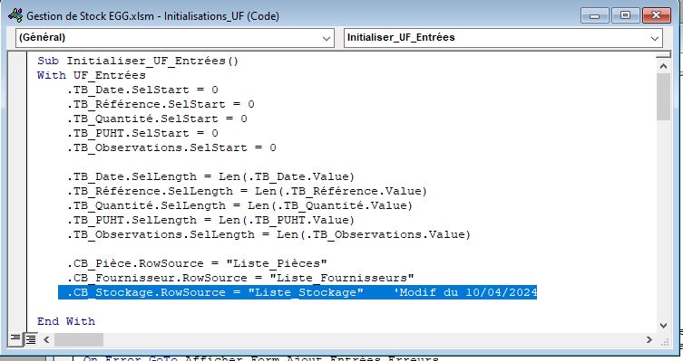

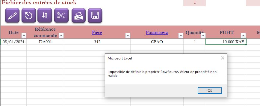

1er Problème, lors de l’insertion d’une nouvelle entrée de Stock, cette erreur survient :
Certainement due à ceci :
Je n’ai pas pu la solutionner

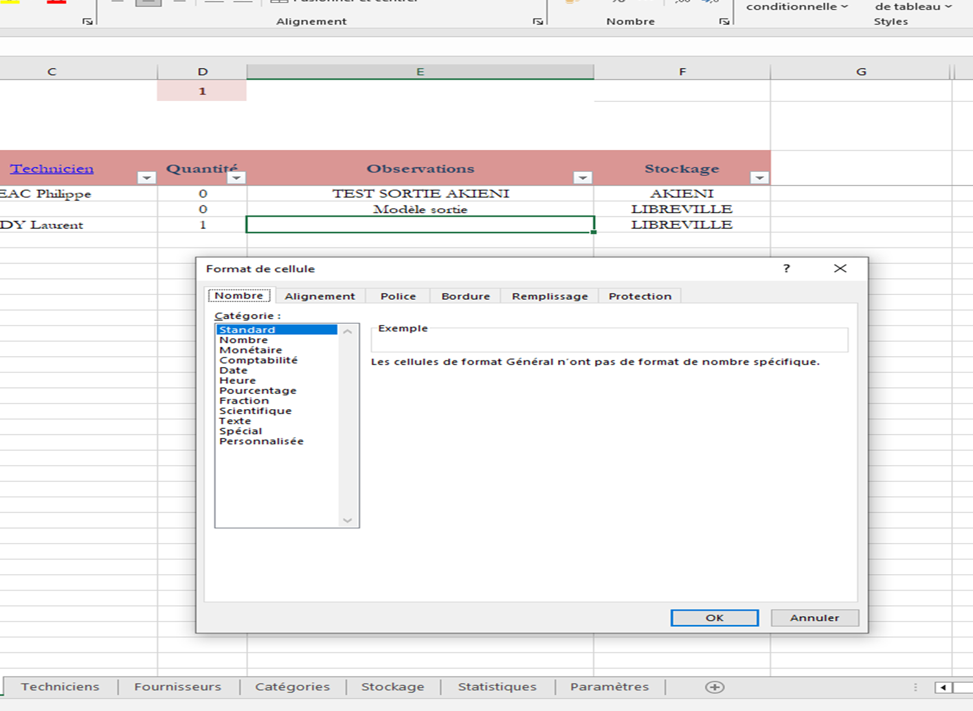

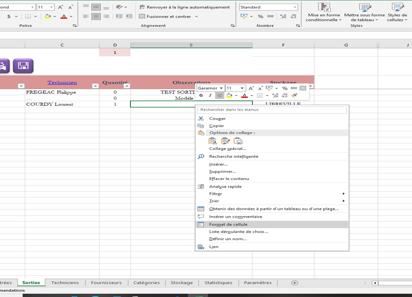

2eme problème, lors de la suppression d’une sortie, impossible d’effectuer la suppression
Les pièces en stock peuvent être stockées sous +sieurs références identiques mais dans des stockages différents. Lors de la sortie d’une pièce d’un stock particulier, j’aurais souhaité que le comptage des pièces en stock se fasse sur le lieu de stockage demandé . je ne vous pas comment faire. Voici le contenu VBA
3 ème probléme (et certainement pas le dernier), il est impossible de créer un stockage.
Deux erreurs lors de l’exécution du code VBA
