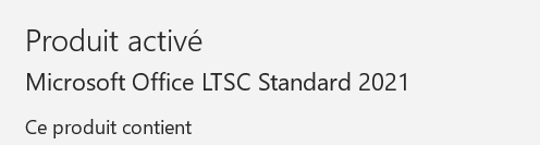

Quelle est votre version d’Excel ? 2024, 365, 2021, 2019, <=2016 ?
Bonjour j’ai la version 2021. En revanche pour ce qui est des astreintes, tous les médecins ne peuvent pas faire les 3 astreintes, certains peuvent en faire 2 et d’autres 1, il faut prendre en compte cette contrainte. Si vous voulez je vous passe le tableau que j’ai fait.
