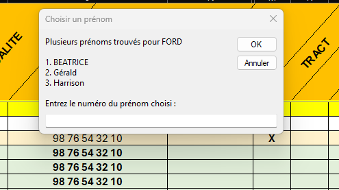

Dans ce cas-ci, je sélectionne les deux cellules où se trouvent le nom et celle à côté avec le nombre de places. puis je clique sur enregistrer.
et c’est là où la macro me propose les prénoms, je tape 0 et je veux pouvoir enregistrer un nouveau contact, donc appeler la macro ajout_contact, si aucun prénom ne correspond. mais uniquement si un nom a plusieurs prénoms.

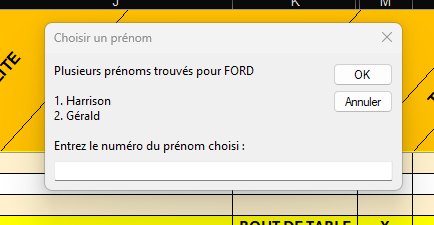

Ok ça m’ouvre bien la macro de saisie de contact, mais la saisie une fois faite et apres le message box
Il devrait m’afficher la sélection de prénoms, avec le nouveau prénom, je viens juste de saisir Ford John et il n’apparait pas dans la liste.
Ca a l’air de fonctionner. Je n’aime pas du tout le genre de rustine que je viens de coller. Teste :
Réservation loto.xlsm (192,5 Ko)
Pour le moment ça fonctionne comme je veux, c’est l’essentiel.
