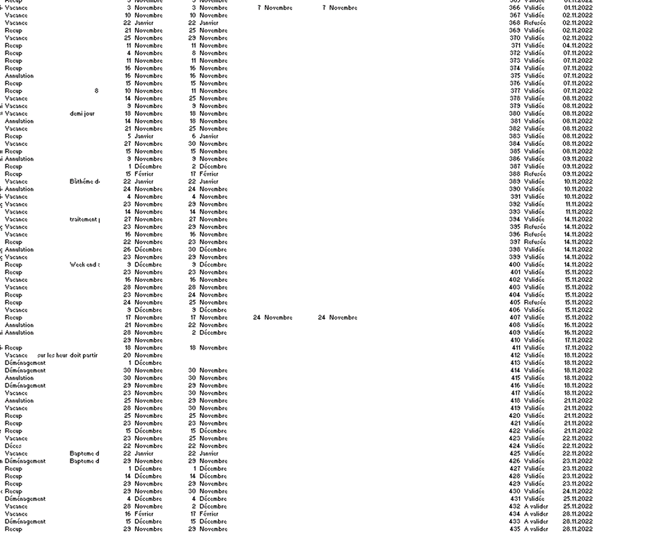

un premier test en réel vient d’être effectué voici le résultat un succés😊
Pour le deuxieme point je pense pas que cela soit problématique.
tout semble fonctionner parfaitement un pur génie comme d’habitude Merci Beaucoup
