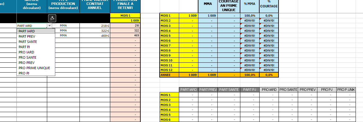

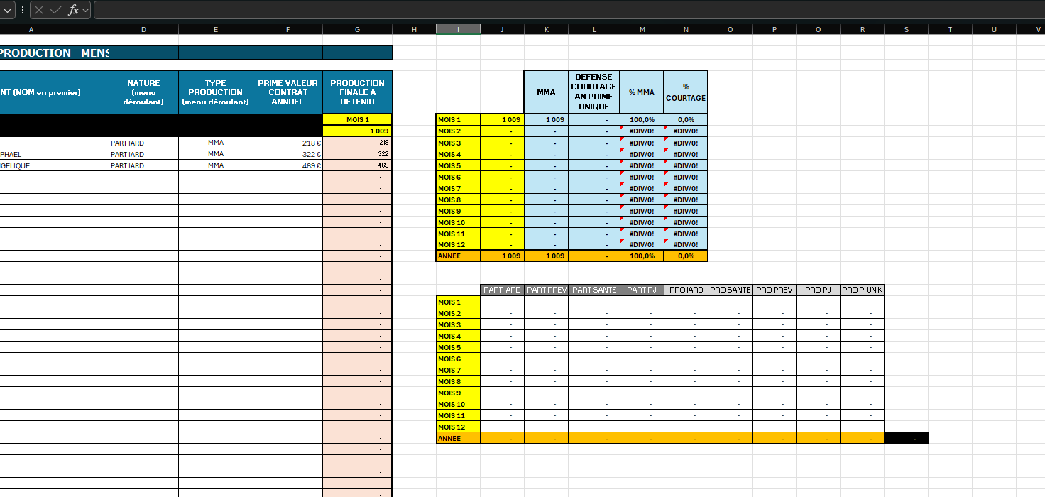

Je ne comprends pas pourquoi ma formule sur les 3 cellules en rouge ne fonctionne pas, alors qu’elles sont OK sur les autres colonne avec le même principe de texte. Je veux juste faire la somme de montant de colonne selon champ déroulant intégré. d’avance merci pour l’aide car je bug.

comme l’onglet “Data” est verrouillé, on ne peut pas modifier la source de la validation de données, située dans la colonne B)
Autrement, on aurait pu enlever les différents espaces à la fin des choix (exemple, “PART IRD “, et non “PART IRD”)
Vérifie ces données, et ça devrait le faire

bonjour Taz
merci j’ai bien pu le finaliser pour feuille ANGELINA, all good.
par contre impossible d’avoir la meme chose sur les feuilles des autres filles, j’ai beau avoir copie/colle de differentes manières mais cela ne fonctionne pas, c’est incompréhensible. il doit y avoir une coquille… mais vu que tout est exactement identique et lié à la data sheet, je ne trouve pas ou est le pb, le tableau est pret sur chaque feuille

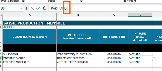

tu traines toujours tes espaces parasites en fin de donnée, dans la colonne D de chaque onglet…
Il faut tout re-saisir, cellule par cellule, dans tous les onglets (ex, cellule D8, de l’onglet “Aurelie”)
Bref, repasse toutes les cellules des colonnes D de chaque onglet, en les sélectionnant, puis en validant via l’outil de validation de données
Bon courage :+1:

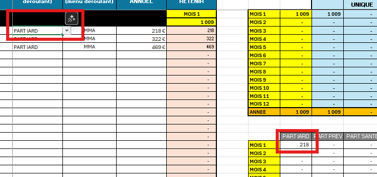

comme le dit Cousinhub
tu dois modifier sur chaque onglet la liste déroulante.
avant modif
en cours de modif
apres modif
merciiii beaucoup taz
