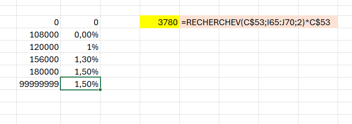

Je bug sur une formule écrite mais ne retrouve pas le bon chiffre, merci pour votre aide.
cellule en rouge D53, calcul selon condition que vous avez dans la première ligne du tableau en dessous… % donné selon chiffre,… exemple pour prod supérieur à 180.000 (le cas pris) je devrais avoir 3788 mais la j’ai 1263.
Merci pour votre aide.

=SI($C$53>=108000;$C$530,5%;SI($C$53>=120000;$C$531%;SI($C$53>=156000;$C$531,3%;SI($C$53>=180000;$C$531,5%;0))))
Il faut inverser l’ordre des tests :
=SI($C$53>=180000;$C$53*1,5%;SI($C$53>=156000;$C$53*1,3%;SI($C$53>=120000;$C$53*1%;SI($C$53>=108000;$C$53*0,5%;0))))
Par contre, il peut être avantageux de disposer les constantes sous forme de tableau en utilisant la formule :
=RECHERCHEV(C$53;I65:J70;2)*C$53
Ce qui évite de modifier les cellules en cas de modification des “constantes”.
top merci beaucoup Daniel, c’est mieux avec le tableur effectivement !!!
