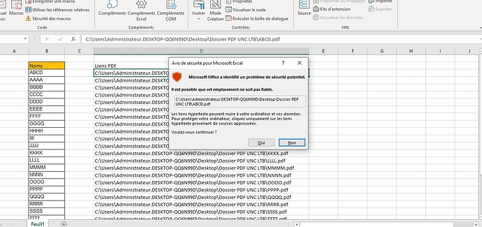

Lorsque je double clique sur une ligne de la colonne D (comme précisé dans le VBA)
Voici le résultat en capture d’écran 1
Une fois cliqué sur oui :
Voici le résultat en capture d’écran 2

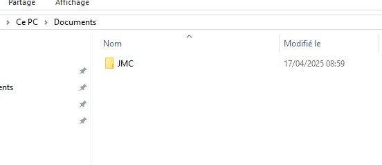

Tu peux créer un dossier comme ci-dessous pour commencer.
ensuite y placer ton fichier excel et tu peux créer un autre dossier à l’intérieur comme celui-ci « ARCHIVAGE » dans lequel il faut placer tes documents Pdf.
ensuite tu ouvre ton fichier excel et appelle le UserForm ARCHIVES et si tout est bien fait tu pourra choisir dans le combobox tes pdf à visualiser.

Premier message de sécurité de micro excel avant l’ouverture du pdf il faut répondre « Oui » si celui-ci est fiable
Deuxième message est celui que j’ai inclus dans le traitement en remplacement du bug obtenu lorsque le fichier à ouvrir est inexistant (adresse de son répertoire incorrecte colonne « D » ou son intitulé erroné colonne « B » voir même les 2)
Ces 2 composantes sont à vérifier pour correction
