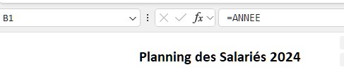

Re les ami(e,s)
sur l’image ci-dessous vous verrez une plage fusionnée qui a pour première cellule B1.
Nom plage
Cette plage est égale à ANNEE et en même temps elle a le nom Planning des Salariés .
Comment est fait cela s’il vous plaît ?
Merci pour vos infos.
Rubis57
Oups !
j’ai trouvé. Faut juste creuser un ptit peu, comme me disait souvent une personne de ce forum.
Fallait personnalisé le format de cellule en Planning des Salariés "0000

C’est simple:
tu te places sur la cellule concernée
en haut à gauche de « Fx » tu auras la réfr de la cellule concernée
tu lui donne le nom voulu (à l’exception d’un nom de fonction et sans espace)
et tu valides par la touche Entrée
Si le nom est déjà renseigné, il le rejetera
Dans ce cas allez dans le menu Formules → Gestionnaire de nom et modifier soit le nom uo la réf de la cellule s’y rapportant
je l’avais trouvé en passant par le format de cellule personnalisé.
