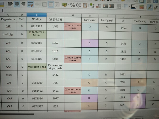

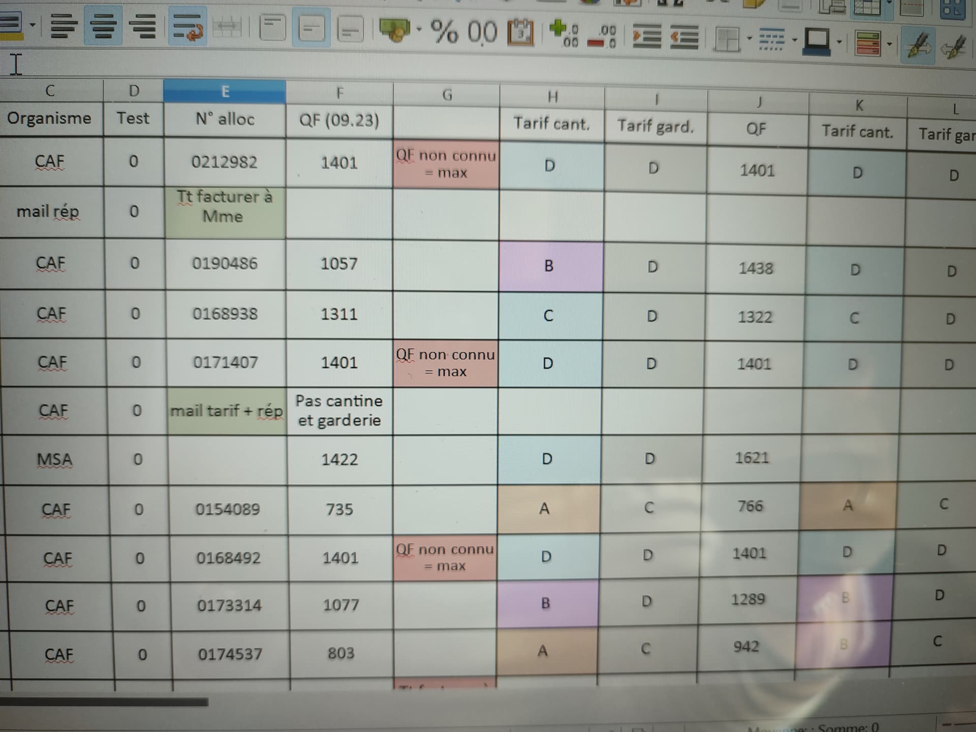

Tous les 2 mois j’interroge la CAF et la MSA pour mettre à jour les quotients, je veux garder des traces en cas de réclamation des parents, donc j’ai consulté les quotients en septembre je dois le refaire ce mois ci, je voudrais recopier ma formule mais ça me met des ##
17314947062814954437392599228283|666x500
Photo de mon tableau,
En J2 les nouveaux QF, mais tous les tarifs des colonnes K et L je les ai noté à la main car je ne pouvais pas recopier la formule.

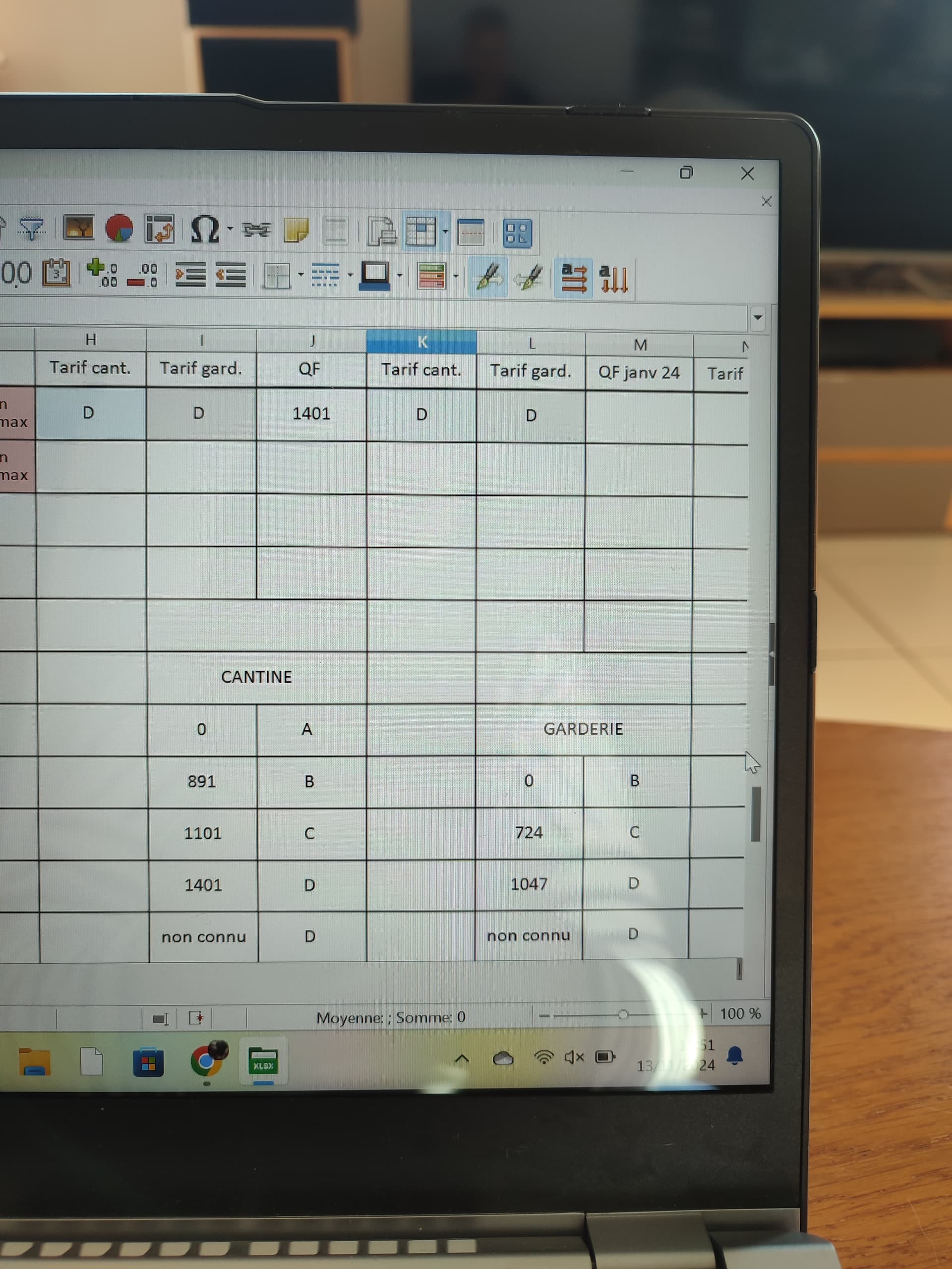

Je ne sais pas comment expliquer autrement, en parlant à des amis de mon problème, ils m’ont dit que je devais nommer mes tableaux de référence, que c’était à cause de ça que ma formule ne pouvait pas s’appliquer aux nouvelles colonnes.

Avec les photos c’est plus clair comme explication ?
si c’est juste des dièses qui se mettent, c’est seulement que ta cellule est trop petite pour afficher le contenu
Tes tableaux sont-ils en tableaux structurés ou uniquement en plages de données ?

Aux vus des photos ça n’est pas de l’Excel mais du LibreOffice ou OpenOffice
Effectivement dans l’administration, il travaille avec libre office, j’ai une amie qui bosse en préfecture
Je lui ai passé une version qui n’utilise pas de fonction évoluée ni tableau structuré et donc devrait fonctionner
